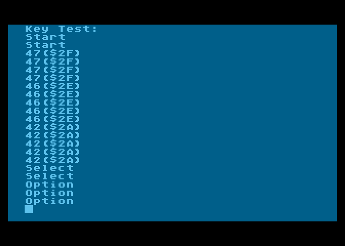

    Поковырял я тут опрос клавиатуры для ATARI.
    В принципе можно напрямую опрашивать кнопки напрямую из порта.
    Есть статусный порт 753, если значение там не 0, то значит что-то было нажато и последний код читаем из 53279.
    Есть пару нюансов, опрашиваются в принципе все кнопки за исключением Start, Select, Option - они другим портом читаются (53279) причём биты ещё и инвертированы (0=если нажата)
    Второй момент это повтор, как видно из скриншота, даже кратковременное нажатие дублит кнопку и тут уж надо думать как реализовать логику автоповтора.
    Но как для теста пойдёт.
    kbd.mfk:
    import stdio
    noinline asm void wait(byte register(a) f) {
    	clc
    	adc os_RTCLOK.b2
    	.rt_check:
    	cmp os_RTCLOK.b2
    	bne .rt_check
    	rts
    void printHex(byte val) {
    	byte c
    	c = (val >> 4)
    	if (c > 9) {
    		c = c - 10 + $41
    	} else {
    		c = c + $30
    	putchar(c)
    	c = (val & $0f)
    	if (c > 9) {
    		c = c - 10 + $41
    	} else {
    		c = c + $30
    	putchar(c)
    void main() {
    	byte kbd, kbd2, kbd3, keyDel
    	putstrz("Key Test:"z)
    	new_line()
    	while (true) {
    		wait(1)
    		keyDel = peek(753)
    		if (keyDel != 0) {
    			kbd = peek(53769)
    			putword(kbd)
    			putstrz("($"z)
    			printHex(kbd)
    			putstrz(")"z)
    			new_line()
    			poke(53769, 0)
    		kbd2 = peek(53279)
    		if (kbd2 & %00000001 == 0) {
    			putstrz("Start"z)
    			new_line()
    		if (kbd2 & %00000010 == 0) {
    			putstrz("Select"z)
    			new_line()
    		if (kbd2 & %00000100 == 0) {
    			putstrz("Option"z)
    			new_line()
    • Тип файла: zip kbd.zip (1.2 Кб, Просмотров: 51)
