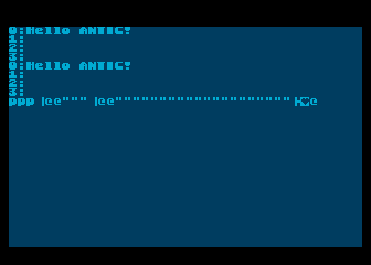

    Пока вы тут спорите об эмуляторах, я потиху начал разбираться с графикой, и как это всё прикрутить к Millfork.
    Прошерстив кучу текстов и поковыряв исходники ASM, что генерит Graph2Font, получил такую картину:
    Для начала определяем режим работы Antic, для примера обычный текстовый режим 2.
    Создадим anticMap (DisplayList) в виде array(byte), в котором опишем режим отображения блока из 8 линий.
    Там же зададим карту с тайлами array(byte) charMap, где какой символ будет расположен (0x00 - пустое место).
    И останется лишь задать адрес расположения в памяти $D402, $D403
    Надо отдать должное MillFork без проблем даёт работать с «указателями» на расположение массива в памяти и даже больше
    внутри самого массива можно указать на расположение в памяти (вот такая рекурсия).
    Для чего это нужно я не совсем пока понял, но примерах, что мне встречались, DisplayList для Antic заканчивается JPM на начало самого себя.
    Так не менее интересный момент. Когда я захотел использовать свой шрифт, то выяснился нюанс. Поскольку память ATARI устроена таким образом,
    что адрес расположения шрифта задаётся только страшим байтом адреса в $D409, то это внесло некоторые ограничения и шрифт должен располагаться кратно 0x0400.
    Встала дилемма, у нас-то не ассемблер и ALIGN не сделать. Однако, как выяснилось Millfork писали умные люди и уже обо всём позаботились. Достаточно при
    создании массива указать выравнивание и проблема решена
    array(byte) font align(0x0400) = [

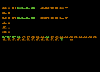

    Ну и поигравшись с разными значениями ANTIC можно получить не менее умилительные шрифты
    p.s. с прерываниями я пока не заморачивался, хотел разобраться для начала с базовой частью.

    Цитата Сообщение от Shiny Посмотреть сообщение
    align(0x0400)
    Не многовато? для шрифтов хватит выравнивание по 256 байт.
    Да вот видимо многовато Вообще брал из исходников graph2font:
    	.ALIGN $0400
    fnt	ins "logo2.fnt"
    У них там вообще какой-то дико навороченный код с туевой хучей IFDEF.
    К слову вопрос, что-то у меня не получается вектор прерываний указать. В дебаге не попадаю в эту область ни при каком раскладе.
    Если я правильно понял, нужно сделать следующие шаги:
    1) Запрещаем обработчик:
        LDA #0
        STA $D40E
    2) Устанавливаем вектор на адрес с обработчиком:
        LDA #lo(handler1)
        STA $FFFA
        LDA #hi(handler1)
        STA $FFFB
    3) Разрешаем обработчик:
        LDA #$C0
        STA $D40E
        RTS
    И нифига по адресу handler1 мы так и не попадаем ни разу. Причём в том же куске из graph2font это работает на ура. Может тут тоже какое «выравнивание по памяти необходимо» ?
    Причём интересно, что в примерах из книжек они вектор выставляют по адресу $0200, $0201 кому верить?
    Забавно, нашел в чём дело, сбил с толку комментарий:
        ;switch off ROM to get 16k more ram
        lda    #$fe
        sta    $D301
    Это не просто отключает 16к, без этого вообще NMI не фунциклирен.
    p.s. К слову выравнивание по $0400 в graph2font обусловлено тем, что они на лету шрифты чанки переключают для следующей области экрана
