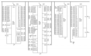

    Цитата Сообщение от ISTP_AT Посмотреть сообщение
    3. Подойдет ли замена КА1034НР3 на обычные резисторы ?
    Вероятно только с минимальным температурным дрейфом. Их же не просто так делают в интегральном исполнении, важно чтобы они грелись одинаково. Хотя не знаю, может за 30 лет технологии шагнули дальше некуда и можно менять на точные резисторные сборки.
    4. Какое сопротивление имеет набор резисторов НР24-1 ?
    https://www.ic-info.ru/upload/iblock...1%86%D0%B0.pdf
    Пишут 2,2 ком.

    Вот кусок схемы процессорной платы с сайта. Там видно, что написано КА1034НР3

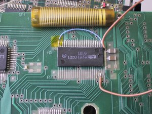

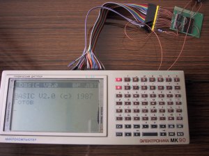

    Piotr Piatek написано 12-05-2020 17:53
    У меня есть такой МК-90 с Бейсиком 1.0 и микросхемами в пластмассе. Для опыта я отключил внутреннее ПЗУ и присоединил внешнее с прошивкой 2.0. Вроде заработало.
    Фотографии:
    http://www.pisi.com.pl/piotr433/misc/IMG_1276.JPG
    http://www.pisi.com.pl/piotr433/misc/IMG_1271.JPG
    http://www.pisi.com.pl/piotr433/misc/IMG_1290.JPG

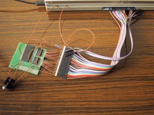

    Radon написано 12-05-2020 18:28
    Piotr Piatek, а можно подробней про подключенный к разъёмы расширения девайс? Это очень интересно!
    Piotr Piatek написано 13-05-2020 00:02
    Схема простая, состоит из защёлки адреса и флеш-памяти:
    http://www.pisi.com.pl/piotr433/misc/mk90_ext.pdf
    Сигнала RDROM (вывод 2 микросхемы КА1835РЕ1) и напряжения питания VCC +5В нет на разъёме.
    (pdf-ка приложена внизу этого сообщения)
    Radon написано 13-05-2020 00:56
    Piotr, а непосредственно вместо РЕ1 это будет работать?
    Piotr Piatek написано 13-05-2020 17:30
    Именно такая была цель проекта. Я даже развёл более компактную плату, которая поместилась бы внутри МК-90, но на этом кончилось. Потерялся интерес
    Файлы проекта в KiCad:
    http://www.pisi.com.pl/piotr433/misc/mk90_rom.zip
    Прошивка:
    http://www.pisi.com.pl/piotr433/misc/29f400.zip
    (файлы прикреплены к этому сообщению снизу)
    Далее я ему писал на почту (надеюсь, Пётр не против обнародования переписки):
    Здравствуйте! Дошли наконец-то руки собрать замену для К1835РЕ1 по вашему проекту. Нашёл программатор, прошил микросхему.
    Хотел бы уточнить по подключению. Достаточно отогнуть ножку питания у ПЗУ и запаять плату на место второй микросхемы, или нужно отпаивать первую полностью?
    Что нужно подавать на контакт J2? Спасибо.
    Здравствуйте, Егор
    >30 января 2022 г. в 14:24
    Я беспокоюсь, так как не проверял проекта платы. Надеюсь что заработает.
    >первую полностью?
    Если не выпаивать микросхемы ПЗУ, то надо отогнуть ножку 24 (ROM Chip
    Enable) и подключить её проводом на ножку 1 (VCC +5В).
    Нельзя отсоединять ножку питания, такой режим работы микросхемы не
    допускается.
    Сигнал начальной установки УСТ (SR), например вывод 19 микросхемы DD7
    КА588ВГ1 или контакт 5 внешнего разъёма, но думаю что VCC +5В тоже будет
    достаточно.
    Piotr
