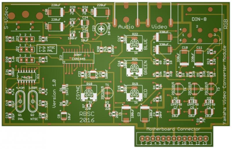

    Мы с нашей группой решили сделать замену стандартным видеомодулям Ямах моделей YIS503II, YIS503III, CX5MII и подобным. RGB остался как был, добавлен улучшенный цветной композит и качественный s-video выходы. Мы в данный момент проверяем плату на предмет возможных косяков, а потом будет заказана пробная партия.

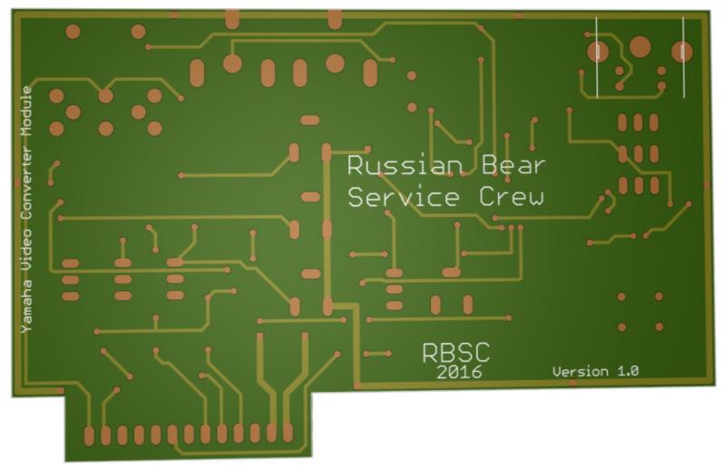

    Покажите обратную сторону Луны тоже интересно посмотреть, как земля разведена, в таких схемах это может быть важно.

    Разводил всё руками, первый раз в жизни. Так что возможны некоторые кривоватости...
    Да, 1-2 это NTSC, 2-3 это PAL, надписи уже поправил.

    Други что у вас за любовь то такая безвыводным компонентам, на плате места хоть на бульдозере пьяным ездий а вы снова с SMD намельчили. Тот же резистор на 0.125 ватта будучи поставленным вертикально имеет тот-же что у ваших СМДшных шаг падов, и запаять вместо выводного и то и другое можно если под выводные развести.
    Не у всех твердая рука и острый глаз эти бисеринки потом на плату сажать...
    Лично я хоть от такой платы бы не отказался просто ее не соберу по причинам того что стал страдать дальнозоркостью и рука не настолько тверда. Я на 0805 резисторе маркировку без микроскопа не читаю уже.
    А разведено аккуратно, руками автотрассировщик подправляли ?

    Наверное можно было бы сделать и на рассыпухе, но пришлось бы основательно повозиться. Я кстати тоже не вижу маркировку на 0805, но для этого есть налобная лупа с разными увеличительными стёклышками. А руку набить можно за несколько дней. Я раньше 0805 паял с трудом, а сейчас и 0403 запаяю обычным толстым жалом. Дело привычки и техники паяния - кучу видеоуроков посмотрел и попрактиковался на дохлых платах.
    Разводил от начала до конца руками, первый раз в жизни. У меня Игл бесплатный и он, сцука, отказывался разводить, так как плата больше 100мм. Зато теперь могу несложные платы руками разводить. Нет худа без добра.
    Да, и если решите обзавестись этой платой, я думаю мне или Дмитрию будет нетрудно для вас запаять десяток 0805 элементов.
    Вот только к сожалению стоимость платы у китайцев вдвое выше если она больше 100мм. Так что изготовление + пересылка и налоги повышают себестоимость каждой платы до 5 евро.
