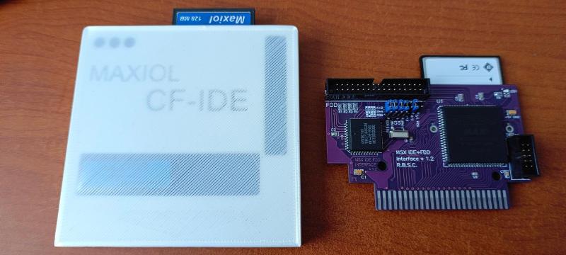

    Коллеги, подскажите как можно запустить на этом компьютере ром файлы, если какой-нибудь "загрузчик" для MSX-DOS 1?
    Carnivore2 пока не имею, есть два контроллера - MAXIOL и MSX IDE+FDD
    ОС на компьютер только смог установить MSX-DOS 1.
    Перепробовал запустить почти все версии SofaRun, после заставки зависает, может из-за максимального текстового разрешения которое поддерживает TMS9918 ( 40 x 24 ), а может что ей нужен MSX-DOS 2...
    Пока получается грузить программы с CF-контроллеров с расширением *.COM из MSX-DOS 1 ( правда игр в сети с таким расширением я нашел очень мало, мож чего я не знаю, проконсультируйте пожалуйста) и распакованные образы дисков, где присутствует запускающий файл *.BAS, запускаю их из MSX BASIC командой RUN"***.BAS .
    В общем буду благодарен за любую помощь и консультацию, по запуску игр с моих CF-контроллеров на данном девайсе).

    На этом MSX1 компьютере Вы можете запустить только РОМы небольшого размера из ДОСа или загрузить с помощью Caslink4 через кассетный интерфейс. В компьютере нет маппера, так что из Бейсика можно запускать только 8-16кб игры, из ДОСа наверное можно и 32кб РОМы запустить, если повезёт. Можно попробовать эту утилиту для запуска РОМов: http://www.tni.nl/products/romload.html
    Также из Бейсика можно будет запустить BIN игры 8-16кб - эти игры были переделаны из РОМов. К ним был добавлен загрузчик, чтобы их можно было запускать с дискеты стандартной командой Бейсика. У нас эти игры обычно имели расширение BIN или OBJ, а запускались они командой bload"game.obj",r

    Попробовал утилиту ROMLOAD version 1.99 , при запуске рома пишет - No Sonund-Cartridges detected и дальше запуск останавливается.
    Так же попробовал утилиту LOADROM v 1.97 , ром вроде начинает грузится, но потом система зависает.

    Значит у Вас есть 2 выхода: Карнивор или Каслинк: https://podrezov.com/caslink4.htm
    Ну, или BIN/OBJ игры с запуском из Бейсика...
