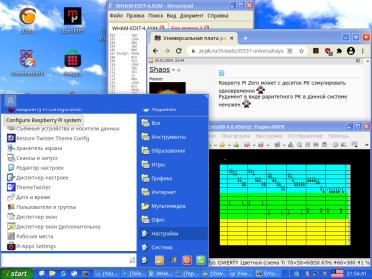

    11.04.2023
    г. Ташкент, Узбекистан
    181
    57
    83
    40 сообщений
    Talking
    Rasperry Pi Zero может с десяток РК сэмулировать одновременно
    Рудимент в виде раритетного РК в данной системе ненужен

    Так тема не про "эмуляцию РК на Pi", а про "эмуляцию Pi на РК"
