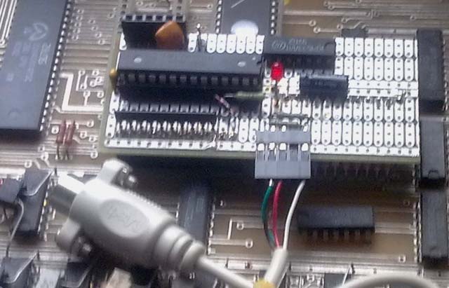

    Цитата Сообщение от Vadim
    Всё таки ответьте. Есть ли сабж?
    Есть.
    Кто либо сделал?
    Я сделал, пока на макетке.
    Схема этого контроллера включена в новый вариант платы KAY-1024 (см. соответствующую тему).
    Т.е. что бы спектрум не видел бы разницы между механической и эмулируемой клавой от АТ?
    Нет никакой разницы.

    На каком контроллере? Не вижу надпись на фотке. 2313?
    ZX Evolution Rev B.
    Орель-08БК
    Pentagon-128 (полуубитый)
    Кворум-128 (в ремонте)
    Магик-05 (в ремонте)
    Robotron 1715
    Корвет ПК8020 и ПК8010
    Amstrad CPC 464
    Amstrad CPC 6128
  7. #46
  8. #47
    14.01.2005
    Ekaterinburg
    2,726
    19
    148
    91 сообщений
    28-выводной чип ATMega48 (можно ATMega88 или ATmega168).
