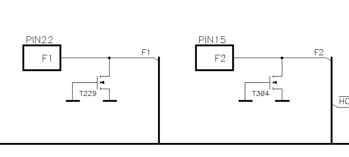

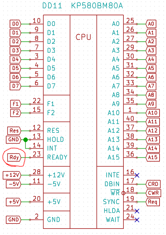

    Так может, они смогут принимать обычный ТТЛ?
    Может конечно и может, но...
    Не хочется лезть со своим самоваром, но на таких частотах даже ТТЛ больше похож на синусоиду. С такими фронтами сомнения насчёт стабильности. Может не зря там 12В?
    И насколько я помню, шина там на основе ёмкости. Быстро разрядить можно чем угодно, а вот быстро зарядить...
    HardWareMan
    Хотя, наверное ради вот этих моментов нужно 12в подавать:
    Так что да, 12в надо оставить. Нужно просто изменить этот узел, нужен правильный шифтер.
    В Корвете применён шифтер К170АП4.
    HardWareMan
    Это замечательно. Но где его сейчас нарыть? Нужно придумать свой, доставаемый и современный.
