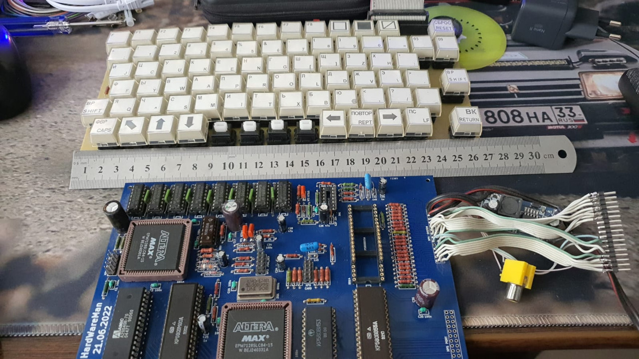

    Хочешь чисто классику, либо с наворотами и готов программно поддержать.
    Если у меня будет реальное устройство и при этом оно будет легко для повторения, а ещё лучше для заказа, то я бы с огромным интересом поддержал бы навороты!
    Вот сейчас при подготовке очередного ролика про программирование на ассемблере я реально упёрся в мерцание спрайтов. На Спектруме я бы подгадал время отрисовки, чтобы ничего не мерцало. А у Специалиста даже не к чему привязываться! Делать буфер в виде ещё одного экрана, на котором вначале отрисовывать весь бутерброд, а потом готовый кусок переносить на экран (как, например в Batty на ZX Spectrum) сильно накладно по памяти, да и по тактам тоже.

    Надо кусок обновлённый рисовать в скрытый буфер и переносить по готовности. Да, с точки зрения программиста это сложно. Но по тактам быстрее.
    Так, а почему не завести те же 50Гц на прерывания. Опять же можно синхронизоваться по кадровым импульсам. Кроме того можно опять же завести ВИ53, один из каналов использовать как интервальный сигнал прерывания. Плюс от последнего - можно программировать частоту прерываний.
    По поводу видеовыхлопа, лично меня устроил бы и VGA выход. Кто переживает по поводу 50Гц на мониторе. Продается сейчас на авито и местых комках кучи старых Самсунгов. LG как правило не поддерживают. Кстати ViewSonic как правило держат 50Гц даже современные (у меня сейчас стоит 22" монитор и он прекрасно держит VGA 50Гц).
    Мне лично интересен этот проект, но не сколь целиком в классическом виде, а с плюшками. Особенно введение турбо режима (4МГц / 8МГц), уж хочется наш ВМ80А, ну или импорт, погонять так сказать на повышенных скоростях).
    А если в качестве ОЗУ используете 32кб кеш от материнок, то я вообще писать буду кипятком от счастья, ибо у меня его много.

    Почитал... Ну да... Но лично я бы был заинтересован в том, что пригодно для массового производства. В чем проблема этих компьютеров сейчас? Купить их - не самое простое дело. Только конструктор, детали к которому надо еще найти (если купить только платы)... А хотелось бы что-то вроде мурмулятора, но для Специалиста. Правда без излишней тяги к минимализму. Скажем так, для распространения железа (а все-таки хочется популяризировать машинку) нужно сделать что-то максимально дешевое и простое, а потом, каждый уже сам может пришаманить красивую клавиатуру и проч. Но это все равно эмулятор.
    Но, конечно, хотелось бы нормальный "Специалист", с настоящим ВМ80, но уже на современной элементной базе. Зачем цепляться за то, что только усложняет сборку. Насчет поднятия частоты процессора - дело то хорошее, на самом деле, память бы только вывезла ) У того же "Вектор-06Ц" были весьма изрядные проблемы с этим.. Так что даешь РУ7 ))). Хот их сейчас достать наверное еще тяжелее.
    Так, хватит воды, а то занесло меня. Хочу полуэмуляторный "Специалист" с возможностью загрузки прошивки на старте машинки. МХ2 наверное тоже надо, прям понравилась мне машинка, но учитывая распространенность.. Все сугубо имхо, прошу простить за флуд, если проскочило. Я не хотел.

    Про массовость целиком и полностью согласен! Проблема всех современных разработок кроется именно в том, что авторы что-то сделают для себя, спаяют работающий образец, отснимут видео и на этом дело с концом. Но не все могут что-то там спаять! Большинство людей, которые когда-то столкнулись со Специалистом на сегодня, взрослые, платёжеспособные люди за 40. Многие из них готовы заплатить деньги за реально работающее законченное устройство, которое можно беспроблемно подключить к современной технике (телевизор, смартфон в качестве магнитофона), чтобы вернуться в счастливую беспечную юность.
    А для этого должна быть понятная схема аппарата с абсолютно доступными компонентами, доступные чертежи для заказа план и распечатки корпуса и т.д. Безусловно желательно наличие энтузиастов, готовых за некоторое вознаграждение спаять и отладить компьютеры.
    У меня нет сомнений, что если будут доступные к покупке аппараты, то будет и интерес со стороны ностальгирующей публики. А какой-то, пусть и небольшой процент из них, даже будет готов программно поддержать начинание!
