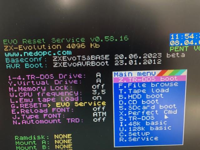

    У меня ничего не обрезано. Прошивка свежая?
    Насколько свежая нужна?
    У меня такая
    Должно хватить. Запусти конфигуратор из под тс и попробуй настроить.
