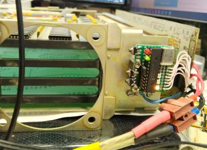

    сделал самодельную консольку для корзины (в моем случае от ДВК3)
    на корзине сделал мелкую доработку - на один ряд (пины 9-16) 16пин разъема с сигналами консоли припаял
    гребенку угловую с шагом 2.54, на свободные её пины кинул сигнал с первого пина, землю и +5.
    консолька на корзине удачно крепится на место от колодки под провода вентиляторов.
    Что делает:
    Мониторит появление +5, формирует BPOK и BDCOK с времянкой 300мс от +5 BPOK, потом через 100мс BDCOK.
    По кнопке дает импульс /BDCOK для ресета.
    Мониторит SRUN, отображает светодиодом.
    По кнопке дает HALT импульс 30мс
    По кнопке включает выключает таймер 60/50 Гц, частота выбирается перемычкой.
    Реализовал на том, что было в ближайшей коробке - PIC16F876, кварц с частотой NTSC от
    платы телевизора, кнопки тактовые и светодиоды, несколько конденсаторов керамических и резисторов.
    Прошивка на ассемблере, схем - распиновка указана в прошивке.

    прошивку прицеплю, когда пойму как, если она кому ни будь нужна...
    pdp11con.zip
    идея взята у:
    ; QBUS Reset and 60 Hz clock emulation
    ; Brad Parker <brad@heeltoe.com> 8/2012
    ; Based on the original circuit by John Wilson, D Bit <wilson@dbit.com>.
    В итоге переписано на 98%
