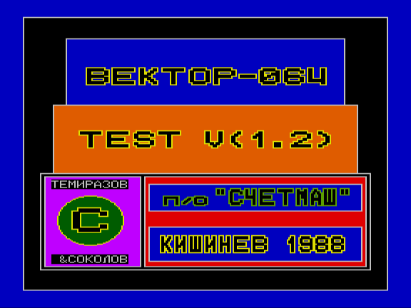

    Решил изучить программу "Тест устройств" и понять, что там и как... Известно три версии программы: testustr.rom и testustr_.rom для Вектора (из каталога Базиса), а также TEST_(PK6128TS).COM для ПК-6128ц (в Базисе нет, можно скачать тут: 1, 2 или 3). Ещё один файл в Базисе, "testustr [pack].rom" -- это копия "testustr.rom", только в запакованном виде.
    Итак, программа "Тест Устройств", как и многие программы Счётмаша собрана на базе "Драйверов устройств", отличия в версиях такие:
    • Тест ОЗУ -- в тестах для Вектора отличий нет, для ПК-6128ц этот тест обновлён в соответствии с конфигурацией его памяти.
    • Тест Клавиатуры -- отличий нет, но в тесте для ПК-6128ц есть ошибка -- перепутаны клавиши ВК и ЗБ.
    • Тест ПУ -- в варианте testustr.rom добавлено некое тестирование системной шины по кнопке "СТР", как оно работает я не понял, т.к. и на реале, и в эмуляторах выдаёт ошибку. Возможно для него нужна какая-нибудь заглушка на порт ВУ, как в тесте порта ПУ. Кому интересно на него взглянуть -- он есть в исходниках, с адреса L_3A06. В остальном в тесте отличий нет.
    • Тест экрана -- отличия только на ПК-6128ц, связанные с его особенностями.
    • Тест электронного диска -- в testustr.rom есть небольшие добавления, но для чего -- не углублялся...
    • Тест дополнительного устройства -- в testustr.rom должен загружаться с адреса 6400h, в testustr_.rom -- с 6200h.
    • Остальные тесты существенных отличий, фактически, не имеют.
    Кроме того, в "testustr.rom" добавлено отключение КД в начале, и в большинстве тестов есть незначительные изменения. В целом, тест для ПК-6128ц ближе к "testust_.rom" -- общая часть совпадает за исключением вырезанной заставки и отдельных тестов.
    Ну и всё это исследование в конечном итоге привело к сборке нового объединённого "Теста Устройств":
    Что было сделано:
    • Тест базового микропроцессора -- добавлено автоматическое определение типа процессора.
    • Тест ОЗУ -- на ПК-6128ц тестируется 128кБ / 4 банки, в остальных случаях -- 64кБ.
    • Тест клавиатуры -- без изменений (для ПК-6128ц исправлена ошибка расположения клавиш).
    • Тест ввода-вывода на магнитную ленту -- без изменений.
    • Тест параллельного интерфейса -- тест системной шины вынес в отдельный подгружаемый модуль "t_VUn.r6E" (грузится на предусмотренное для теста дополнительного устройства место).
    • Тест устройства отображения информации -- на ПК-6128ц в конце тестируется переключение 12 экранов, в остальных случаях -- 4, как на стандартном Векторе-06ц.
    • Тест таймера и звукового синтезатора -- добавлен простой тест AY8910, если чип будет обнаружен.
    • Тест электронного диска -- добавлена возможность ввода вручную порта диска, можно протестировать несколько квази-дисков.
    • Тест манипуляторов типа джойстик -- добавлено определение и тестирование джойстика "С" (по схеме Вектор-06ц.02).
    • Тест матричного печатающего устройства -- без изменений.
    • Тест дополнительного устройства -- добавлено указание адреса для загрузки теста.
    • Добавлен тест часов реального времени.
    Новый тест имеет автоматическое определение типа ПК (по контроллеру памяти), поэтому работает и на Векторе, и на ПК-6128ц -- мне он всё-таки нужен в моём проекте, для проверок... Исходники выложил на гитхаб, откомпилированный бинарник дублирую тут: testust~.7z

    Вряд ли стоит заниматься разгоном данного теста, разве что отрезать заставку, чтобы не ждать запуска. Мелкое занудное пожелание - исправить фирму для Z80.
    Тест системной шины интересный, но непонятный, надеюсь потом кто-нибудь разберется и расскажет.
    Исправил и перезалил, спасибо.
    Я думал об этом, но она не так то уж и много времени занимает, и места, да и без неё будет не так красиво, пропадает дух 1988 года...

    По поводу теста системной шины есть предположение, которое объясняет часть с чтением стека. Похоже в заглушке ВУ должны быть соединены выходы /ШАП со входами ШД. Насчет OUT и IN я не понял.
    IN и OUT вероятно управляют сигналом /БЛК, чтобы читать стеком не из внутреннего озу, а с ВУ.

    Исправил найденный баг: если в тесте джойстика первой нажать кнопку, то портится программа по адресам 0180h...018Fh. На гитхабе и первом сообщении архив с бинарником обновил.
