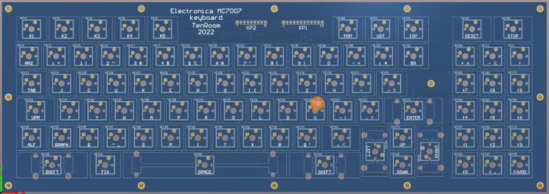

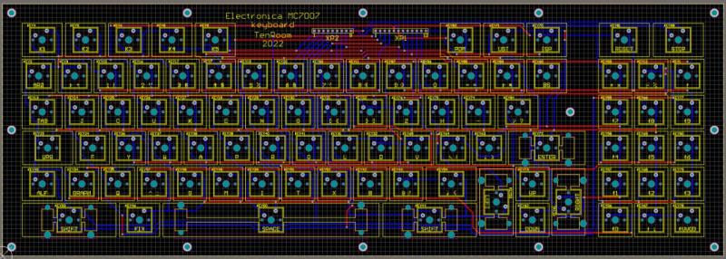

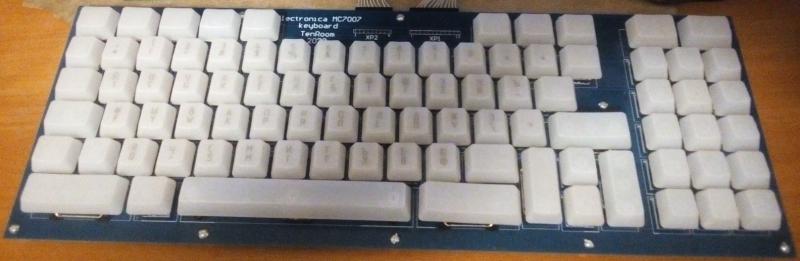

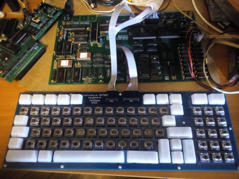

    Реплика клавиатуры МС7007. Реплика по размерам и крепежу не является полной. Распиновка разъёмов соответствует оригиналу. Размер 400мм х 140мм. Использовал с компьютерами "Aleste-520" и "Орион-128". Дорожки к кнопкам подведены снизу - если нужно перерезать дорожки, не нужно выпаивать кнопки.
    Гербер: пишите в личку
    Схема и чертёж платы: с герберами
