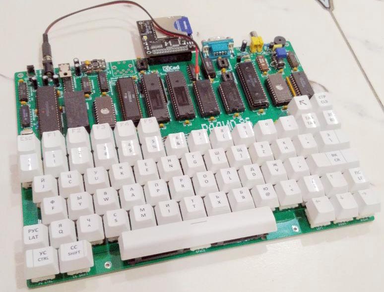

    еще большая ересь - на авито мех.клавы рублей от 300 регулярно. я себе 86РК недавно от Киселева сделал, кнопки с колпачками, включая пробел - с купленной по пути с работы клавиатуры.
    наклейки - режется чуть в + от размера площадки кнопки, клеится, обрезается по контуру канцелярским ножиком, потом надфилем кромка правится.
    звучит страшно, но пошло на удивление легко, за один раз сел и сделал.
