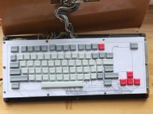

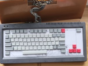

    Друзья, подскажите способ как убедиться в правильности всех размеров и отверстий? Это, конечно, я сам всё тщательно измерял с помощью штангенциркуля и Андрею передавал, но всё равно есть сомнение, что что-то могло пойти не так, и размеры могли "поехать". Я бы уже давно заказал эти платы, но вот этот факт останавливает. Хочется убедиться и быть уверенным. А то свитчи и колпачки уже давным давно закуплены, а самой платы пока нет. А тут как раз и ЛИК проапгрейдился. Хочется в итоге и нормальную клавиатуру на него заиметь.
    с достаточной для практики точностью - взять гербер файлы и распечатать из смотрелки в масштабе 1:1 - и потом просто наложить на распечатку кнопки (или саму распечатку на корпус).
    в той же смотрелке обычно можно и померять расстояния между нужеыми точками.
    я обычно пользуюсь viewmate 6.3 - но она эпохи 98 винды, сейчас ее найти сходу не смог. вечером могу выложить если интересно, но думаю сейчас есть более современные варианты.
    Согласен с Serg6845.
    Сложные проекты я не разводил, но более простые экспортирую в pdf и печатаю на принтере. Потом прикладываю детали и смотрю, что получилось.

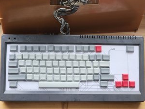

    Это был целый квест для меня, чтобы найти что-то, что примет гербер и сможет распечатать его на принтере 1:1. В итоге помог триальный GerbView.
    То, чего я боялся и случилось. Плата оказалась чуть короче нужного, а отверстия немного не совпали. Договорись с max232cpe на субботу устранить "неполадки"
