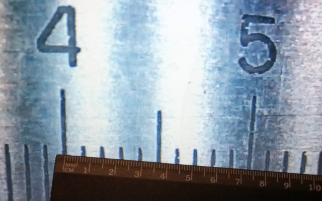

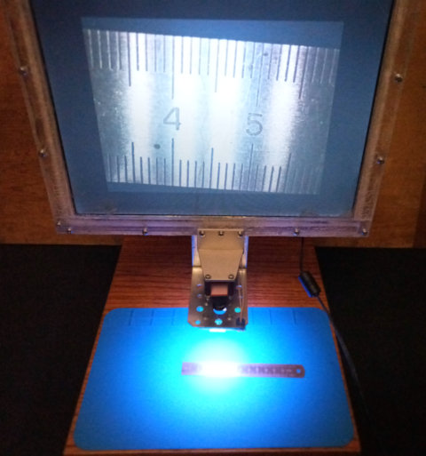

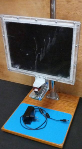

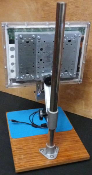

    Cool Самодельный микроскоп для пайки smd
    Микроскоп:
    - дисплей 14" от старого ноутбука (подсветка заменена на светодиодную Алиэкспресс )
    - камера OV2640 800*600 ( объектив заменил на 12 мм ) - управление МК STM8F003
    - подсветка из 6 светодиодов "Пиранья"
    - подставка от советского фотоувеличителя
    Увеличение получилось небольшое - 7х , но для пайки достаточное ( лучше, чем моя бестеневая лупа - около 3х )
    Кадровая камеры максимальная для данного разрешения - 14 Гц - комфортно
    Используются два sdram-контроллера, чередуется ввод с камеры 1 кадр - вывод на дисплей 4 раза каждого кадра
    Изображение 800*600 чуть меньше, чем разрешение дисплея (1024*768)
    Ссылка на документацию https://disk.yandex.ru/d/Kt7K49AqOBkRNA
    Добавил схему и основную плату в DipTrace.
Название:	Вид спереди.jpg
ID:	80485   Нажмите на изображение для увеличения.
Название:	Вид сзади.jpg
ID:	80486   Нажмите на изображение для увеличения.
ID:	80487   Нажмите на изображение для увеличения.

Название:	Увеличение 7.5 крат.jpg
