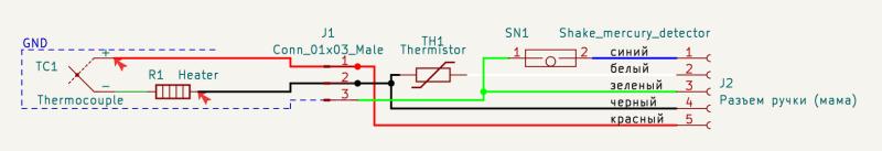

    У кого есть паяльники на базе т-12?
    Прикупил жала t12-bcf1, n12-k на них только 3 контакта, питание нагревательного элемента и корпус самого паяльника.
    Каким образом производится измерение температуры на жале?

    1) сопротивление
    2) термопара
    термопара последовательно с нагревателем.

    Прилагаю схему.
    Идея такая - 99% времени подается питания, 1% - питание отключается, и производится измерение напряжения на термопаре. Чтобы ОУ не сгорел, вход блокируют делителем и диодами

    я планировал к старой паялке его прикрутить но у неё термопара отдельная
