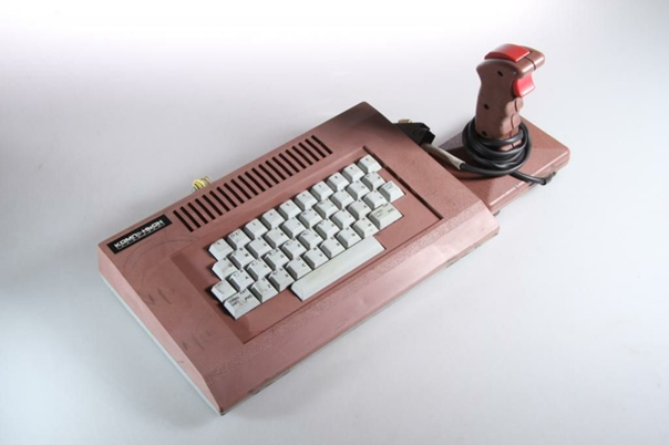

    Доброго дня, форумчане.
    Вопрос - не найдется ли у кого дампов К155РЕ3 и КР556РТ4 (микросхемы D, M, C, K) именно от ижевского "Компаньон-1"? Он хоть и является практически полной копией "Балтика", но от него прошивки все же не подходят, компьютер не работает.
    Заранее спасибо.

    А какой серийник у вашего компаньона и год выпуска? (выцарапаны на днище)
    10430 91

    Пну тему, т.к. вопрос еще актуален. Мало ли есть у кого такой образец, может дампы снять, я был бы весьма признателен.

    Ну чтож, спасение утопающих - дело самих утопающих. Мало ли кому понадобится, но вот прошивки РЕ3 и РТ4 для "Компаньон-1".
    РЕ3 "D" - такая же, как в "Балтике"
    B4 B5 B6 FF BB CB DB FF 3B 4B 5B FF 74 75 76 FF
    8B 9B AB FF 8B 9B AB FF 0B 1B 2B FF 4B 5B 6B FF
    РЕ3 "M"
    70 34 04 05 85 83 33 76 66 66 66 7E 7E 6E EE E8
    00 00 00 00 00 00 00 00 00 00 00 00 00 00 00 00
    РТ4 "C"
    05 04 04 04 04 04 04 04 04 04 04 04 04 04 04 04
    04 04 04 04 04 04 04 04 04 04 04 04 04 04 04 04
    04 05 05 05 05 05 05 05 05 05 07 07 03 03 03 03
    07 07 07 07 07 07 07 07 05 05 05 05 05 05 05 05
    05 05 05 05 05 05 05 05 05 05 05 05 05 05 05 05
    05 05 05 05 05 05 05 05 05 05 07 07 03 03 03 03
    03 03 03 03 03 03 03 03 03 03 03 03 03 03 03 03
    03 03 03 03 03 03 03 03 03 03 03 03 07 07 07 07
    РТ4 "K"
    02 02 02 02 02 02 02 02 02 02 02 02 02 02 02 02
    02 02 02 02 02 02 02 02 02 02 04 04 04 02 02 02
    02 02 02 02 02 02 02 02 02 02 02 02 01 00 00 00
