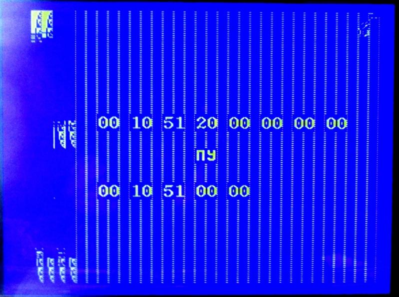

    Я всё думаю, как мышь прицепить...
    PS/2 - просто, но получение данных занимает очень много времени, и реализация на эмуляторах не очевидна, в виду малого количества реалов и большей доступности эмулятора - такой вариант подключения не очень практичен.
    Нашел USB-хост на stm32f103, в продаже есть готовые платы, не очень дорогие.
    Сошлись таки "звёзды на небе", ..... подключил USB-мышь к реальному вектору, через контроллер.
    Пока сделал самый простой в реализации вариант, контроллер мыши выдаёт состояние клавиш и текущие координаты "курсора" по осям в диапазоне: для Х - [0-511] для Y - [0-255]
    Начало координат - нижний левый угол.
    Пока без колеса прокрутки.
    В регистре состояния клавиш, хранится младший бит (дополнительный) положения курсора по оси "Х".
    Собственно, если этот младший бит не учитывать, то в режиме экрана 256х256, указатель имеет диапазон из регистра [0-255].
    А при переключении экрана в режим 512х256, учитывая дополнительный младший бит координаты "Х" можно позиционировать все точки экрана, скорость перемещения курсора не изменится.
    "Контроллер USB-мыши" собран на stm32f103ret6 (что было под рукой).
    Данные из мыши контроллер читает через "usb-hub" собранный на чипе "max3421e".
    Готовая плата usb-hub на max3421e, обошлась примерно 300руб. Вредная, но юзать вполне можно.
    Подключается контроллер к "ПУ" Вектора, порт С - управление, А - выставляется номер регистра контроллера, В - чтение данных из выбранного регистра.
    Использование портов "ПУ":
    ; Порт 5:
    ; бит С5 - запись - вкл/сброс мыши, "0" - вкл. , "1" - откл. и сброс начальных координат в 128/128
    ; бит С4 - запись - строб запроса данных, перед чтением данных из мыши, нужно сбросить бит в "0", затем восстановить в "1"
    ; Порт 6:
    ; В7-0 - чтение - байт данных из мыши

    При тесте usb-мыши, возник вопрос, что делать со скоростью перемещения курсора...
    На РС-шном экране с большим разрешением, курсор проходит от края до края, при перемещении мыши примерго сантиметров на 7-8, это привычная скорость.
    А у Вектора всего 256х256 - курсор пробегал от края до края примерно за 1см перемещения мыши по коврику... 8()
    Пришлось уменьшить скорость в 8 раз.
    Сейчас перемещение указателя мыши по экрану Вектора вполне комфортно.
    На скриншоте - тест мыши. "Сетка" помогает понять как движется "указатель мыши", и визуализировать режим экрана 512х256.

    "15" - регистр идентификатора, выдаёт значение 6Dh, позволяет определить факт подключения контроллера.
    На фото, четыре крайние левые столбца экрана - статистика значений регистров R4, R5, R6, R7 (соответственно) полученных от контроллера позволяет определить максимальные значения регистров - максимальное смещение мыши за отрезок времени.

    На дополнительном скриншоте экран теста контроллера R12.
    Добавлены столбцы статистики для регистров R9, R10.
    Во второй строке состояние добавленных регистров R8, R9, R10.
    В тесте R12:
    клавиша "РУС/LAT" - переключает на перемещение мыши по данным регистров 1 и 2.
    клавиша "УС" - переключает на перемещение мыши по данным регистров 4 и 5.
    клавиша "СС" - переключает на перемещение мыши по данным регистров 9 и 10.

    Пусть контроллер суммирует все перемещения между запросами, и выдаёт уже итоговое значение перемещения.
    Думаю, что если перемещение было больше чем 127 (половина экрана), этого вполне достаточно. Но отдать 127 из большего перемещения, тоже не проблема.
    Для начала нужно со средой разработки для stm32 разобраться, установлена древняя версия, а свежую скачать не могу, хоть она и бесплатная.
    В любом случае, на Векторе нет программ, в которых внедрение мышки было бы простым, все в той или иной степени адаптированы к кнопкам. Но если преодолеть эти сложности, то мышка тогда не превратиться в унылый эмулятор джойстика/клавиатуры.
    Воткнуть в контроллер оба режима смещение/координаты, не проблема. Подозреваю, что свои "плюсы" можно найти в обоих режимах (если поискать).
    Главное, что-бы в контроллере вообще режим usb-хост заработал.
    Ты твердо определился с выбором контроллера? Популярный молодежный тренд сейчас ch32x035.
    Больше игр нет
    22.02.2014
    г. Курган
    1,706
    275
    318
    222 сообщений
    Пока да. Буду пробовать на stm32.
    Если молодёжь будет использовать ch32x035, буду только рад.
