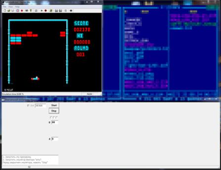

    Аналогичная сборка игры с сервером, для тестирования мыши с эмулятором emu, для ARKANOIDа.
    Для этой игры, используются смещения мыши только по горизонтали, соответственно сервер растягивать по всей ширине экрана, так как перемещения мыши фиксируются им только пока курсор в пределах окна сервера.
    Во вложении архив "MOUS_USB_ARK_S.ZIP" в нём:
    сервер "virt_mous_a.exe", модификация для тестирования с arkanod4.rom
    игра ARKANOID - "arkanod4.rom"
    конфиг для эмулятора emu "Vector06c_vm.cfg"
    и краткая инструкция "virt_mous_a.txt"

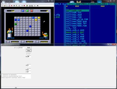

    Аналогичная сборка игры с сервером, для тестирования мыши с эмулятором emu, для "Collines".
    Для этой игры, используются регистры контроллера 0, 6, 7 - смещения мыши, соответственно сервер растягивать по ширине и высоте, так как перемещения мыши фиксируются только пока курсор в пределах окна сервера.
    Во вложении архив "MOUS_USB_COL_S.ZIP" в нём:
    сервер "virt_mous_c.exe", модификация для тестирования с collind4.rom
    игра COLLINES - "collind4.rom"
    и краткая инструкция "collind4.txt"
    За качество адаптации не уверен, в программу очень много самомодификации, но вроде как работает.
    При тестировании, редко были замечены срывы синхронизации потока данных от "сервера" через сокеты, причина не ясна.
