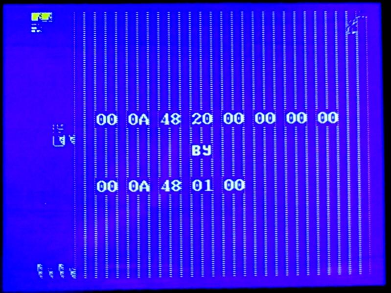

    На фото, четыре крайние левые столбца экрана - статистика значений регистров R4, R5, R6, R7 (соответственно) полученных от контроллера позволяет определить максимальные значения регистров - максимальное смещение мыши за отрезок времени.

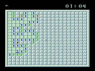

    В каталоге обнаружился исходник игры "MINSWEEPER", сделал из неё демонстрашку мыши, во вложении "MINES_M".
    Адаптирована под контроллер USB-мыши, разъёмы "ПУ" и "ВУ".
    Если "контроллер мыши" не подключен, то управление обычное.
    Визуальное отличие - в верхнем левом углу экрана есть маркер и отображаются байты, прочитанные из регистров "0", "1" и "2" контроллера.
    На дополнительном скриншоте экран теста контроллера R12.
    Добавлены столбцы статистики для регистров R9, R10.
    Во второй строке состояние добавленных регистров R8, R9, R10.
    В тесте R12:
    клавиша "РУС/LAT" - переключает на перемещение мыши по данным регистров 1 и 2.
    клавиша "УС" - переключает на перемещение мыши по данным регистров 4 и 5.
    клавиша "СС" - переключает на перемещение мыши по данным регистров 9 и 10.
