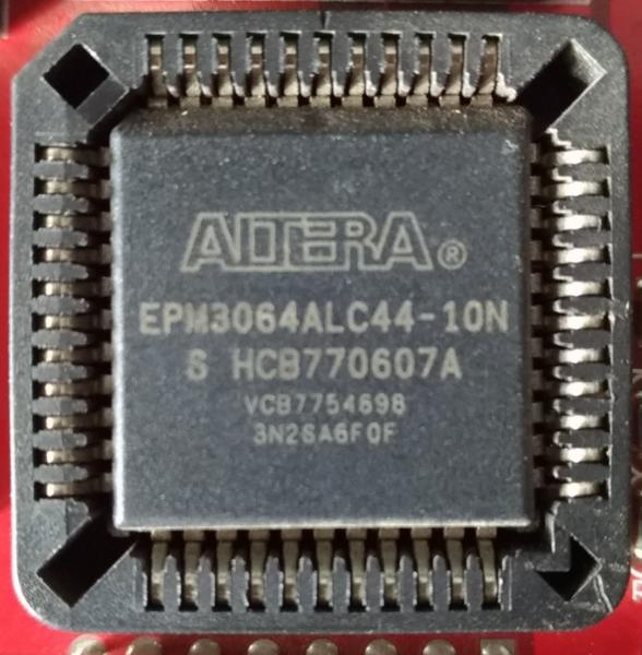

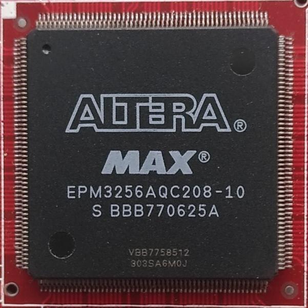

    По умолчанию ПЛИС из игрового автомата
    Всем привет! Попала в руки плата от игрового автомата на Z80. Вопрос - применяются ли эти чипы в каких-либо клонах ZX-Spectrum, либо где-нибудь ещё в других самоделках? Спасибо!
    это универсальные чипы, их можно применить где угодно. в левый наверно можно упихать всю мелкую логику Spectrum, останется только проц и память. правый помельче, но в него поместится например кусок контроллера PS/2 клавиатуры (проекты кажется на форуме видел) или kempston mouse. только надо учитывать что они питаются от 3.3В.

    Serg6845, спасибо за ответ! Я больше по железу, программирование не знаю. Поэтому вопрос был в том, что есть ли готовые схемы с использованием упомянутых микросхем.
    Serg6845есть ли готовые схемы с использованием упомянутых микросхем.
    Karabas-Nano - соседняя тема ... прекрасно работает (я пересобрал под XILINX )
    я тоже больше по железу (хотя и программировать жизнь заставляет)
    но в данном случае - берешь софт под названием Quartus, в нем рисуешь схему, компилируешь, заливаешь в чип - получаешь свою схему в чипе. не всегда самый оптимальный вариант, но работает.

    http://micklab.ru/My%20Computer/ZXMJasper.htm
    именно из такой платы...
