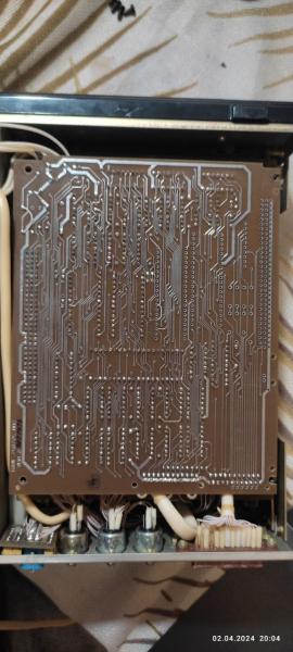

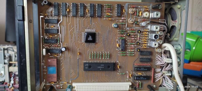

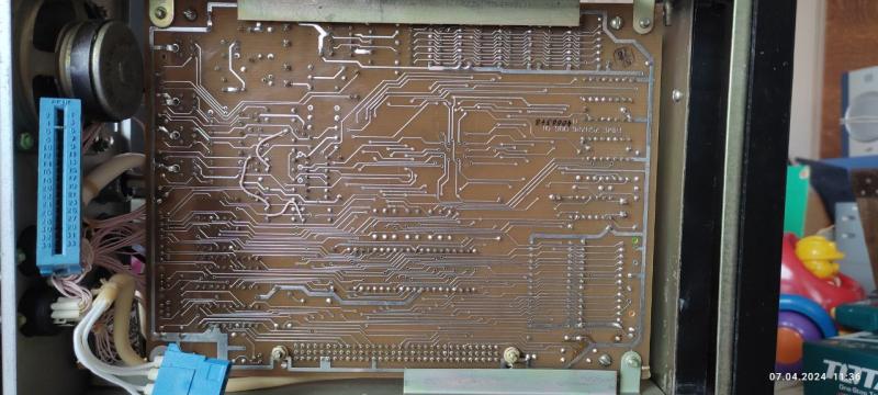

    Стал обладателем данного спека - БПК "Элара-Д" 48к(T34ВГ1)+BDI(TR-DOS 5.03) 1995г.в.
    Достался он в исправном состоянии (ну почти весь исправен). Есть много вопросов с работой дисковода - МС5313.
    На руках только четыре дискеты 5.25 и только одна читается по команде List, остальные зависают на трек 0 сектор 9 (ну или как то так). Как проверить работу данного дисковода так и не придумал - дискету записать негде, рабочую взять для проверки не у кого.
    Подскажите что должно произойти при нажатии кнопки MAGIK?
    Есть мысль заменить 5.25 на 3.5, но останавливает отсутствие на руках схем (в интернете так и не удалось найти).
    Может тут есть у кого схемка или может видел где - поделитесь плиииз.
    Данный дисковерт, не самый лучший вариант с которого стоит начинать.
    Опять же, не все 5.25' дискеты одинаково полезны. Если не изменяет склероз, подходят только двойной плотности.
    Учитывая что читает хотя бы одну дискету, условно можно считать привод рабочим. Остальные дискеты, могут иметь иное смещение нулевой дорожки. И шаг между ними.
    При нажатии магика, на дискету должно записываться состояние (некое подобие снапшота в эмуляторе).
    Подключение 3.5' дисковода имеет некоторые особенности, но в принципе ничего сложного. Он должен уметь работать с дискетами пониженной плотности (наличие концевых переключателей детекции окошек на дискете). Также не лишним будет наличие перемычек на плате (позволяет как правило выбрать букву привода).

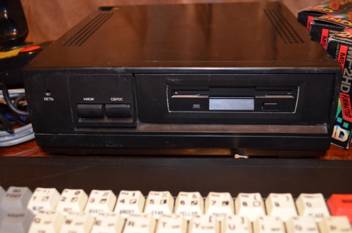

    А можно мордочку вашей Элары увидеть?
    под рукой нету но в интернете нашел точь в точь, тока у меня 5.25 флопарь стоит
