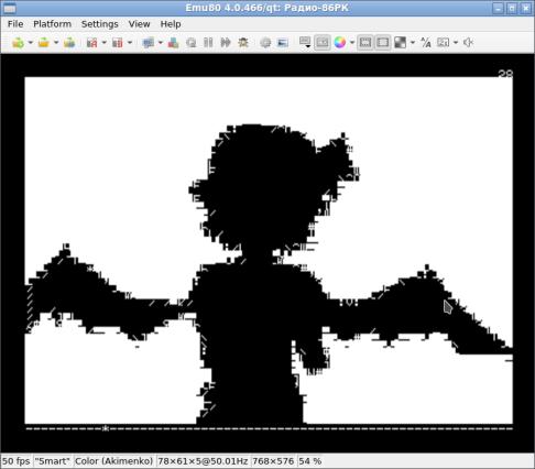

    Вот ромдиск с видео 7.5 FPS (эффективное разрешение 128х50 псевдопикселов с примерно 16 градациями "серого") и 1-битным звуком 6 кГц (выводится через выход на магнитофон)
    Видеоплеер записан в начале каждой страницы ромдиска и запускается так:
    R,1FF
    G
    Автор идеи и кода плеера - Alikberov
    Я лишь конвертировал видео и звук, а также поправил плеер так, чтобы исключить из видеопамяти спецкоды F1 и F3, которые хоть и дают выигрышь по скорости, но сбивают равномерность циклов ПДП, что приводило к шуму
    P.S. Текущая версия Emu80 сможет играть этот видеоролик если установить размер ромдиска 8 МБ через параметр romDisk.extBits = 8 (через sizeMB пока не работает уже тоже работает, если собирать из исходников)
    P.P.S. Видео того как оно играет в эмуляторе:
    ВИДЕО С ЮТЮБА ПРИШЛОСЬ УДАЛИТЬ
    Программу для конверсии произвольной последовательности Grayscale PNG 128x50 в такое видео опубликую позже
    В пределе в ромдиск 8МБ в таком формате может влезть до 341 секунды видео (5 мин 41 сек)

    Я бы попробовал уменьшить размер пакетов ПДП, чтобы добиться более равномерного торможения процессора и тем самым уменьшения хриплости звука. Расчеты показывают, что оптимальным будет использование пакетов из 4 циклов ПДП с паузой между ними в 7 тактов ВГ75. Для этого нужно изменить команду Start Display с 27h на 26h (байт по адресу B1h). Однако, по расчетам у меня получилось почти "впритык". Хотя оно работает в эмуляторе, неплохо бы проверить на реале, хотя бы на статичной картинке...
