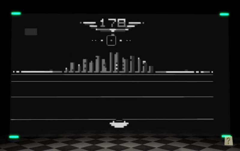

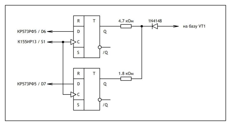

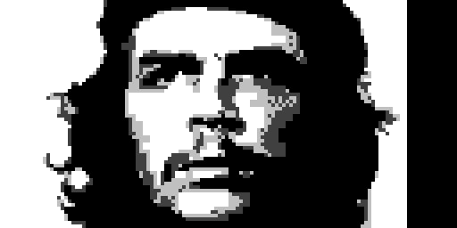

    Приветики!
    Хочу поделиться с вами схемой, которая добавляет РК градации серого цвета.

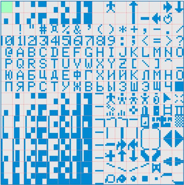

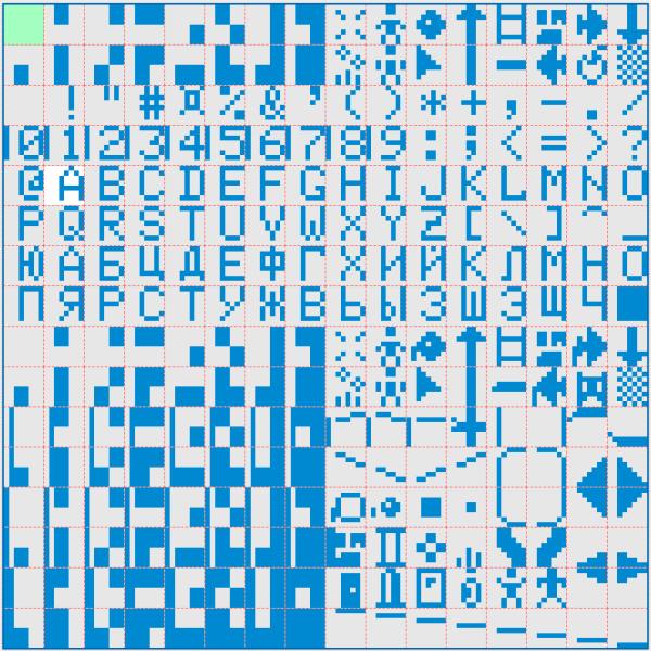

    Поскольку в РК ширина символа составляет 6 точек, остаётся два неиспользуемых бита. Эти биты подходят для реализации схемы градаций серого. В левом нижнем углу таблицы символов видно, как заполняются эти биты. В символе каждая линия может иметь свою градацию серого.

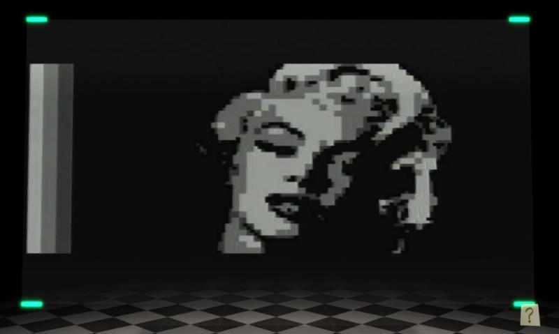

    Подсвеченная таким образом псевдографика сохраняет быстрые функции по вычислению прозрачности и наложения символов друг на друга. Верхняя часть знакогенератора стандартная, но с подсветкой фона у цифр. Вот, как это выглядит на реале через не очень хорошую карту захвата:

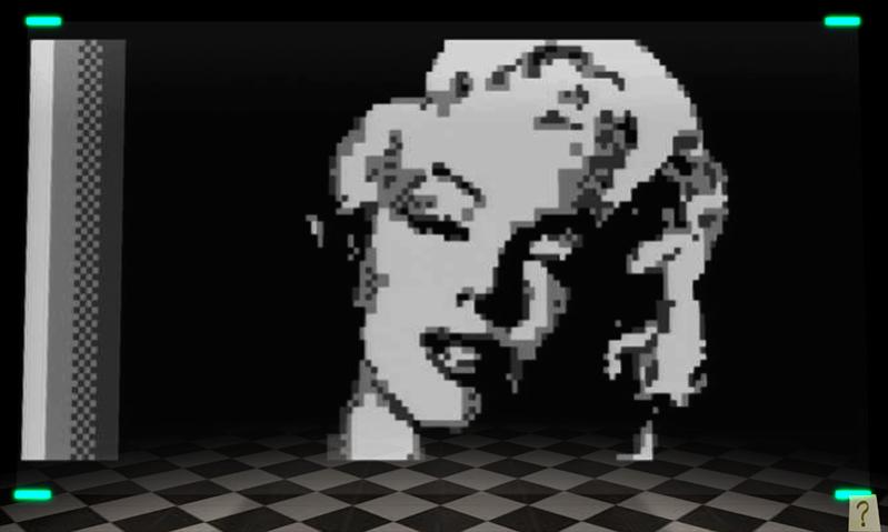

    Младший бит приглушает яркость пикселей, старший бит повышает яркость фона. Принцип, как на Спектруме, на одно знакоместо две яркости для чернил, две яркости для бумаги. Тем не менее, имея две дополнительных яркости можно рисовать различимые портреты для разрешения 128х64.
    Конвертер картинок: https://vtub.me/86rk/grayscale.html - забирайте на свои сайты, это временный адрес.
    Но картинки - не самая сильная сторона схемы, схема создавалась для улучшения графики в играх. Я точно буду писать под неё всякое.
    Схема очень простая, в этом заключается её сильная сторона. Я смог собрать всё воедино не имея даже программатора, с аскетичным набором инструментов. Вместо ОЗУ в РК Киселёва втыкал энергонезависимую память DS1244Y, загружал шрифт с магнитофона, потом через переходник втыкал её вместо ПЗУ шрифта.
    В разработке активно помогали Барсик, Ведущий Специалист и Руслан Аликберов. Буду рад тестам, предложениям и дополнениям!

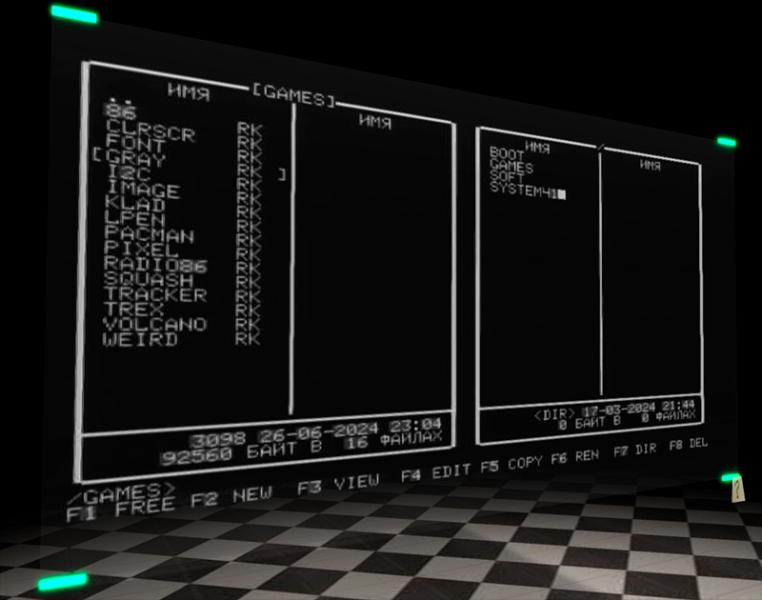

    Собрал схему на втором РК, уже с нормальным ПЗУ. Запустилась сразу, даже резисторы подбирать не пришлось. Шрифт изменил по результатам различных тестов на своих программах. Исправил ошибку в конвертере картинок.

    Понемногу изучаю получившуюся железку и набор символов:

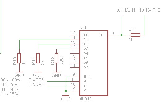

    Если использовать биты 6 и 7 не просто как яркость "чернил" и "бумаги", а использовать как градации яркости пикселя, то получим 4-ре градации белого + черный:
    В связке с теневым знакогенератором на ОЗУ https://zx-pk.ru/threads/20714-pomec...l=1#post713206 (схему растащили в новоделы и, изменив немного элементную базу, выдают за свою идею ) можно делать неплохую "раскраску" игр.

    Что за "РК Киселёва"?
    https://github.com/skiselev/radio-86rk
    Если использовать биты 6 и 7 не просто как яркость "чернил" и "бумаги", а использовать как градации яркости пикселя, то получим 4ре градации
    Я так изначально и сделал, но сразу же отказался от этой идеи т.к. в этом случае в знакоместе нельзя использовать одновременно две градации серого. Можно серый и черный. Из-за этого те же самые портреты уже не нарисовать. Либо придётся делать знакогенератор со всеми вариантами серого. От этой идеи я тоже отказался из-за "дороговизны" вычислений. Ну и я в далёком прошлом спектрумист, клэшингом меня не напугать.
    В результате получился удобный для программирования ЗГ, очень простая схема, которая вполне могла появиться ещё на этапе разработки самого РК.
    Про вашу схему:
    Этой схеме всё равно нужен либо триггер, либо регистр, иначе "серить" будет не текущее знакоместо, а предыдущее. А значит уже надо будет два корпуса. Схема получится более громоздкая.
    В связке с теневым знакогенератором на ОЗУ можно делать неплохую "раскраску" игр.
    Я реально прям жду некую плату, которую можно легко прикрутить к РК. Самым простым вариантом была бы двухпортовая память, у которой один порт стандартный, а второй I2C. Заливать данные по I2C через ВВ55 я научился, даже ардуиновые экраны можно использовать. Если интересно обсудить, вэлкам в группу по QR коду на картинке со схемой.
    Сложную схему не хочу, потому что многие полноцветные TFT экраны до сих пор имеют интерфейс i8080. Уж проще на них перейти, как на второй монитор.
    Последний раз редактировалось Hammer; 30.08.2024 в 20:45.
    Немного не понял. Почему нельзя в одном знакоместе использовать разные оттенки!? Можно задавать каждой строке в знакоместе свою градацию белого от 25% до 100%, черный - это отдельный цвет. Например, вот так будет в памяти записан квадрат с градациями от белого до черного по вертикали:
    D7 D6    D5 D4 D3 D2 D1 D0
    0  0     1  1  1  1  1  1     - 100% белая полоса
    1  0     1  1  1  1  1  1     - 75% белая полоса
    0  1     1  1  1  1  1  1     - 50% белая полоса
    1  1     1  1  1  1  1  1     - 25% белая полоса
    х  х     0  0  0  0  0  0     - черная полоса
    Конечно, если знакогенератор держать в ПЗУ, то нужно тысячи вариантов, а вот если вместо ПЗУ использовать ОЗУ, то проблем нет.
    Простая плата есть, ссылку на схему я дал, проще некуда, в самом РК практически ничего не переделывается - пару разрезов, всё остальное паяется сверху. Любую "некую плату", даже если делать по Вашему варианту (двухпортовая память и запись через ВВ55), все равно нужно как-то "прикрутить" вместо ПЗУ, а это нужно все равно паять...
    Не вопрос, триггер Вы уже поставили
    +1 корпус не сильно усложняет схему...
    Не получится поставить белый (или серый, или чёрный) псевдопиксельный квадратик в углах знакоместа, если фон будет отличаться от черного. А для картинок нужно обязательно иметь такую возможность. Т.е. количество оттенков больше, но разрешение падает.
    Я подожду когда (если) её можно будет купить в готовом виде. Я попробовал программируемый ЗГ на Пальмире - восторг, страшной силы вещь! Хочу, но самостоятельно собрать пока не готов. Было бы здорово, если бы плата втыкалась в панельку родного ПЗУ, так сразу можно от кучи проводов избавиться.
    Для кого как. Я две РКшки на покупных платах спаял с огромным трудом. Не у всех есть скилл, время и нужные инструменты.

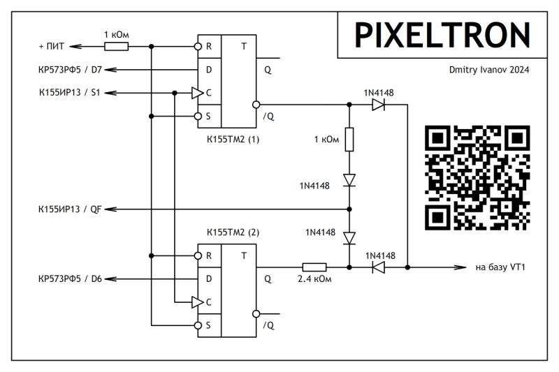

    Нашёл предыдущую схему и хороший пример. Вот те же затемнения белого без мультиплексора и уже без запаздывания раскраски:
    Детализация падает из-за невозможности рисовать на фоне, отличном от черного:
    В итоге переделал на две яркости для чернил, и две яркости для бумаги. С программируемым ЗГ детализация картинок ещё возрастёт.
