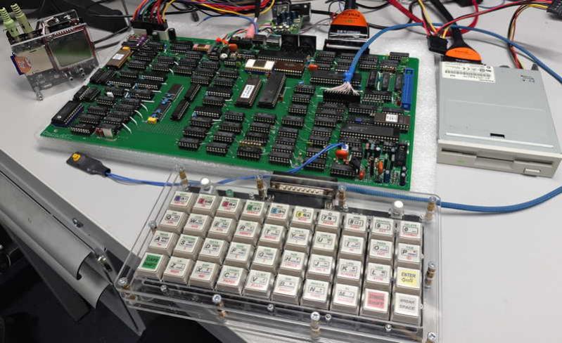

    Собираюсь сделать клавиатуру для красной платы Радио-86РК
    На кнопках CHERRY от POS-терминалов (кассы в супермаркетах), мне их отсыпали по случаю коробку, вот и развлекаюсь.
    По классической (почти) схеме из журнала Радио.
    Уже сделал на них клавиатуры для Pentagon-128 (40 и 56 кнопочные варианты, так что опыт в разводке на этих кнопках есть)
    Да, видел здесь похожую тему от 2012 года. Но 8 лет прошло, многое поменялось.
    Делать платы буду в Китае (JLC)

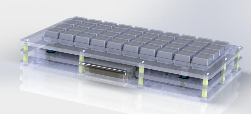

    Клавиатура планируется как отдельный блок (не в составе компа), примерно так:
    Хотя, скорее всего спроецирую отверстия оригинальной платы, чтобы при случае стойками соединить.

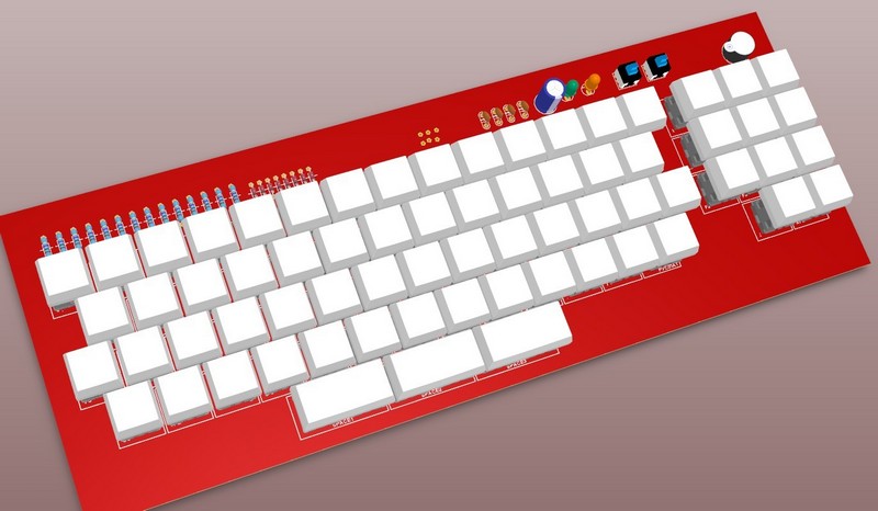

    Пока-что рендер глубокой альфа-версии выглядит так:
    Разъем будет DB-25
    Заодно будут разведены на плате:
    * микродинамик-перделка, с кнопкой отключения
    * кнопка RESET
    * кнопка включения/выключения светодиодов подсветки кнопок
    Если у кого есть желание делать их много и продавать/рассылать - пишите (это не мой бизнес), вполне решаемо.
    Мне интересна отдельно-взятая клава, для отдельно-взятого проекта.
    Про цены - сложно пока сказать, ибо от количества зависит, + плата большая и финальной площади нет пока
    Пока еще полная неопределенность с расположением дополнительного блока, ибо то как в оригинале - ну это трэш тот еще... (IMHO)
    Может есть варианты адевкатной раскладки дбоп.бока со стрелками ?

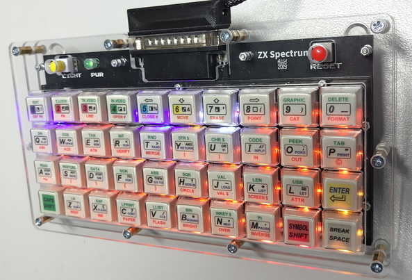

    оно примерно вот так получилось, когда спектрум делал:

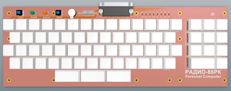

    Почти готовая к производству плата:
    Разведена в 2 слоя, шелкография с обоих сторон, размер 352х126 мм.
    С отключаемыми светодиодами подсветки.
    Разъем - подумал, все-таки обычный угловой DB-25

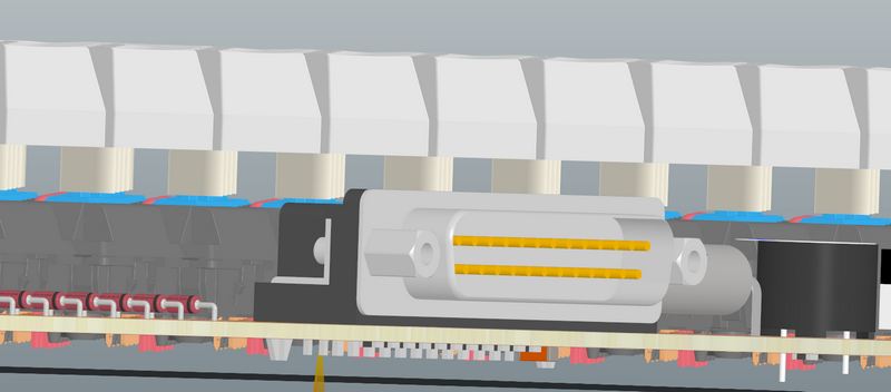

    Разъем DB-25 не слишком здоровый? Эти кнопки не высокие, там ведь панелью будет закрываться
    Юниор ФВ-6506, Балтик-48
    04.10.2011
    127
    28
    53
    31 сообщений
    Сбоку вот так в реальном размере:
    на рендере нет только механической рамки, в которую кнопки вставляются чтобы не болтались по-отдельности

    А идея компоновки корпуса вот такая:
    снизу сплошная пластина акрила 4мм
    Сверху - вырез под кнопки
    в середине - вырез под кнопки и остальные высокие элементы

    Красиво. Обидно до слез - две недели назад закончил распайку своей клавиатуры мгтф'ом. Переделывать теперь уж не буду, да и кнопки мои все равно не подойдут. Но обидно
    Из опыта 30-летней давности: в некоторых программах "перделка" так доставала, что поставил кнопку на механическое её отключение. Если бы я встраивал её в корпус клавиатуры, то обязательно бы теперь поставил такую же кнопочку или регулировку громкости.
    04.10.2011
    127
    28
    53
    31 сообщений
    Хорошая идея, пока не отправил в производство, надо будет доразвести переключатель. Спасибо
