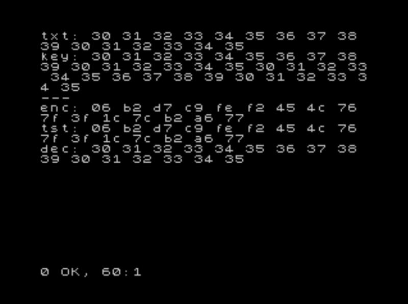

    Откомпилировал в z88dk вариант из первого сообщения для спека
    zcc +zx -vn -clib=sdcc_iy -startup=0 demo.c -o demo -create-app
    скачал
    попытался собрать - ругается
    demo.c:41: error 7: Old style C declaration. IGNORED 'main'
    demo.c:70: error 7: Old style C declaration. IGNORED 'argc'
    но ваш готовый вариант запустился в эмуле - в приницпе нормально работает, гипотеза подтверждена, я был прав - Z80 cправится!
    У меня подозрение, что пытаетесь собрать вариант, на который я привел ссылку, а я собрал вариант из первого сообщения и при сборке компилятор писал вот что
    Код HTML:
    In file included from demo.c:4:
    aes256.h:299:1: warning: null character(s) ignored
    demo.c:39: warning 85: in function main unreferenced function argument : 'argc'
    demo.c:39: warning 85: in function main unreferenced function argument : 'argv'

    Собрал. Работает.
    Во вложении несколько вариантов бинарей (tap, hobeta и просто BIN).
    И там же исходник, адаптированный под SDCC-NOINIT. Добавил ccls(7) - очистка экрана.
    Собралось сразу. Там бинарь почти 8К, но из них половина это шрифты и тяжелый ввод-вывод. Не стал оптимизировать.
    Cам файл demo.c занимает 4597 байт в откомпилированном виде
    aes256.7z
    Собирал под этот SDK: https://github.com/salextpuru/sdcc-noinit
    Кто захочет поворотить, то использовать надо SDCC-3.6.0 и ещё утилиты: https://github.com/salextpuru/speccy-toochain
    Вот что получилось (в эмуле, под рукой живого спека нет)

    Цитата Сообщение от SfS Посмотреть сообщение
    Собрал. Работает.
    можно подробную инструкцию как собирать ?
    или образ для эмулятора где это собирается ?

    Самое подробное что есть тут: https://github.com/salextpuru/sdcc-n...dcc-noinit.pdf
    Вопросы появятся, пишите. Попробую ответить)
