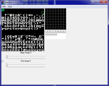

    фиг его знает
    Если понадобятся шрифты, то бери тут(1251, 866)
    https://g0blinish.ucoz.ru/index/shrifty/0-25
    20.04.2006
    2,870
    522
    251
    225 сообщений
    8 Post(s)
    Цитата Сообщение от Shiny Посмотреть сообщение
    фиг его знает
    Эти не подошли для программульки font.asm

    Эти не подошли для программульки [B]font.asm
    Шрифт сделан попроще - отличается от msdos
    Забыл дописать.
    Редактор шрифт: https://www.min.at/prinz/o/software/pixelfont/
    или мой(лучше почитать справку): https://g0blinish.ucoz.ru/pb3/ch8x8v2_09d.zip
    Вот пример загрузки шрифта 1251
    Этот пользователь поблагодарил Shiny за это полезное сообщение:
    andrews(30.04.2024)
