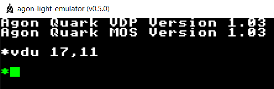

    В эмуляторе, который ты выкладывал, VDU не поддерживается ни в MOS, ни в Бейсике. Попросим Олега проверить на реале. Или кого-то еще, кто железом уже обзавелся, чтобы понять ограничения эмулятора.
    Agon-Fab должен всё поддерживать. Юзайте его.
    VDU 17,11 - выбор желтого цвета. Проверь.
    не могу, он 64-битный. Вообще они оба на RUST реализованы. Прикололись как-будто над эмуляторщиками.
    Это вообще неправильная тенденция. Девелоперу так удобней мультиплатформенность реализовать "а проблемы индейцев шерифа не касаются"
    MOS тупо виснет. В Бейсике сработало. А вот чтение RTC не реализовали.

    хммм, в MOS прокатило, только цвет стал зеленым)

    В Бейсике быстро отбивает в > без вывода. А в MOS зависатушки, а экран(бакгроунд) спустя какое-то время сделался серым. Это в Windows 7 32 bit.

    команды VDU из описания работают?
    Работают.
    Может эмуль криво собрался?
