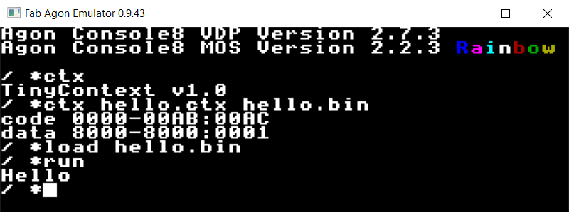

    Олег, напишите пожалуйста, как запустить tinyctx.bin ctx.bin, чтобы он откомпилировал hello.ctx ?
    Прикладные программы для MOS компилируются с адреса $40000. При этом они могут быть устроены внутри как в режиме совместимости с Z80, так и в 24-битном режиме ADL (eZ80). TinyContext пока поддерживает только режим Z80. Сам компилятор загружается тоже по адресу $40000 как прикладная программа:
    LOAD ctx.bin
    RUN . hello
    LOAD hello.bin
    RUN
    В версии MOS от 1.04 и выше появилась возможность положить ctx.bin в папку bin и запускать его:
    ctx hello
    LOAD hello.bin
    RUN
    Вы можете положить hello.bin в папку bin и тоже запускать его командой hello
    Эмулятор FAB-Agon поддерживает фичу с папкой bin. agon-light-emulator v.0.5.0 не поддерживает.
    Системные программы MOS, которые обитают в папке mos, компилируются с адреса $B0000 и работают в ограниченном пространстве памяти. nihirash сказал, что для них отведено всего 32 Кб. Поэтому я решил не делать компилятор таким образом. Т.е. можно положить ctx.bin в папку mos и запускать его оттуда, но он может что-то сломать, т.к. использует 64 Кб.
    А поскольку он собран в режиме совместимости с Z80, то старший байт адреса проигнорен. Поэтому и ctx.bin, и hello.bin запускаются из папки mos.
    А не, стопэ. ctx не будет работать из папки mos. Да, я там сделал привязку к адресу $40000. Всего одну.
    Андрей, у меня в планах есть сделать подсистему AgDev для написания софта на Обероне. Она будет работать через LLVM.
    Я, в общем-то могу Вам сбросить то, что начал делать, оно уже даже как-то слегка работает. Но мне не очень удобно коммуницировать тут на форуме, тем более, оно всё ещё не доделано.

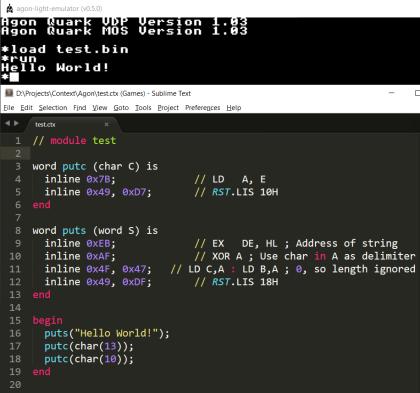

    Замутил некую базовую поддержку строк в TinyContext. Пока не очень нравится как сделал. У Андрея Хохлова используется тип char[], у меня пока word.
