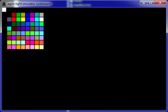

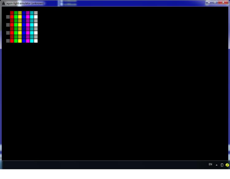

    Намалевал вывод 64 цветов. Любуйтес.
    хм, а если выбрать режим 2(SET MODE 2), то цвета другие
    https://disk.yandex.ru/d/PgeI5ZbwGLOwIQ
    таки скомпилировал Fab-agon под х86. Но это падла требует не пойми какие .dll и размер выходит немаленький. Попробовать вычислить?(:
    типа финал
    https://disk.yandex.ru/d/8hCypQPysEOCZw
    Итоги теста:
    исходник plot.asm работает - рисуется линия и прямоугольник
    ez80asm 1.6 повис, заменил на 1.4
    да, у меня сразу всё работало с 1.4
    Цвета не впечатлили. Такое ощущение что выводится 8 цветов ярких, 8 темных, а потом снова все повторяется
