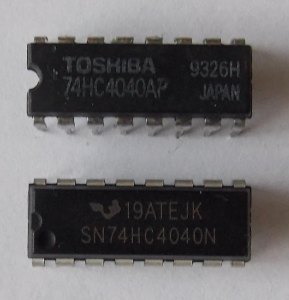

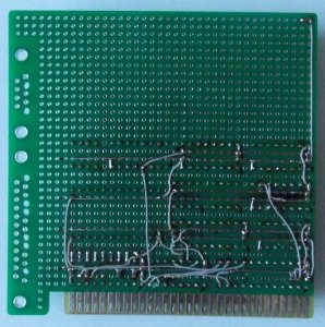

    В тему качества деталей. Сегодня на макете пытался разобраться почему не правильно работает делитель тактовой частоты.
    Виноватыми оказались микросхемы счетчиков с Али, причем от двух разных продавцов с разной маркировкой изготовителя.

    А что за чипы?
    Сталкивался, когда разные продавцы продают одну фейковую партию. Но у них и маркировка абсолютно идентичная была.
    Чтобы с разной маркировкой были все поддельные, имхо маловероятно.
    Хотя и исключать нельзя. Некоторые чипы на али 99-100% поддельные у всех продавцов.

    Неправильно работает только часть микросхем в партии: не та что должна быть частота на некоторых выводах.

    Возможно. Но тогда подскажите, что я делаю не правильно, и покажите, как правильно делаете это Вы.

    gen1971, не принимайте близко к сердцу, возможно, мне просто везет с продавцами на али )
    Прикопаться не к чему, я бы тоже так сделал - МГТФ, длина проводов - по минимуму, шины питания толстым проводом.
    Но, может, емкости по питанию следует увеличить ? Я бы в довесок к имеющимся поставил какой-нибудь твердотельный или тантал.

    Я раньше ставил на макеты тантал в корпусе 0805, как найду добавлю.
    Еще хочу попробовать убрать звон с импульсов 14.318 МГц.

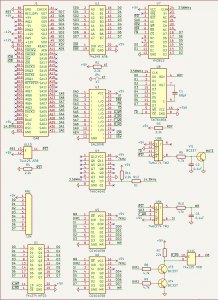

    Почему "HC", а не "HCT"?
    Какие там уровни?
    Хотя если частота неправильная только на некоторых выходах, то да, видимо дело не в уровнях.
    Вход "CLR" на "земле"?

    HCT не нашел, для HC поставил подтяжку 2.2К на +5В.
    CLR на земле.

    Схема цифровой части карты.
