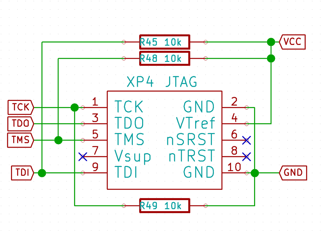

    Подключил все ноги питания. Поставил блокировочные конденсаторы 0.1 мк. На JTAG подтягивающие резисторы 10К.
    Альтеру с использованием USB Blaster раньше не шил.

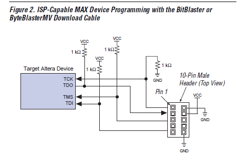

    Что ж так много?
    Производитель рекомендует 1К. Думаю в пределах 1,5-2К допустимо. Но не на порядок же!

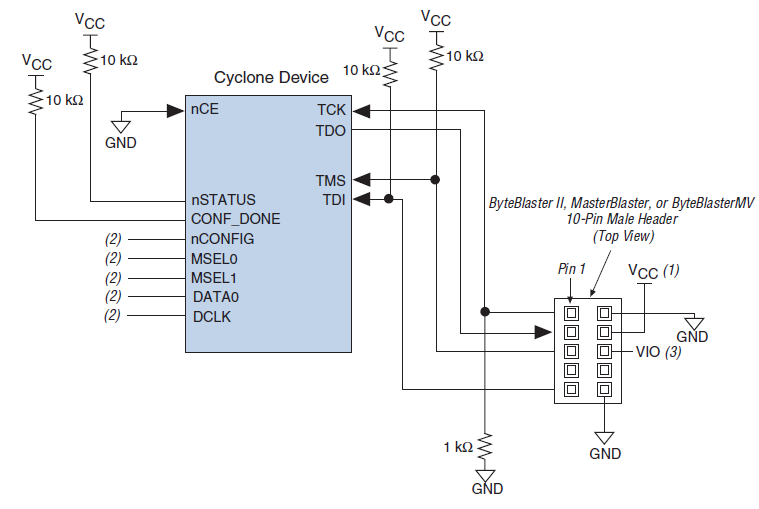

    Увидев один раз в букваре на циклоп вот такую картинку я тоже везде использовал 10к. Даже на MAX7000S, MAX3000А и MAXII.

    При чем тут циклоп?
    Букварь http://ps-2.kev009.com/ohland/misc/ALTERA_an095.pdf
    Страница 5.
    Оно конечно может в каких-то случаях будет работать и с 10К.
    Но никто ничего не гарантирует))))

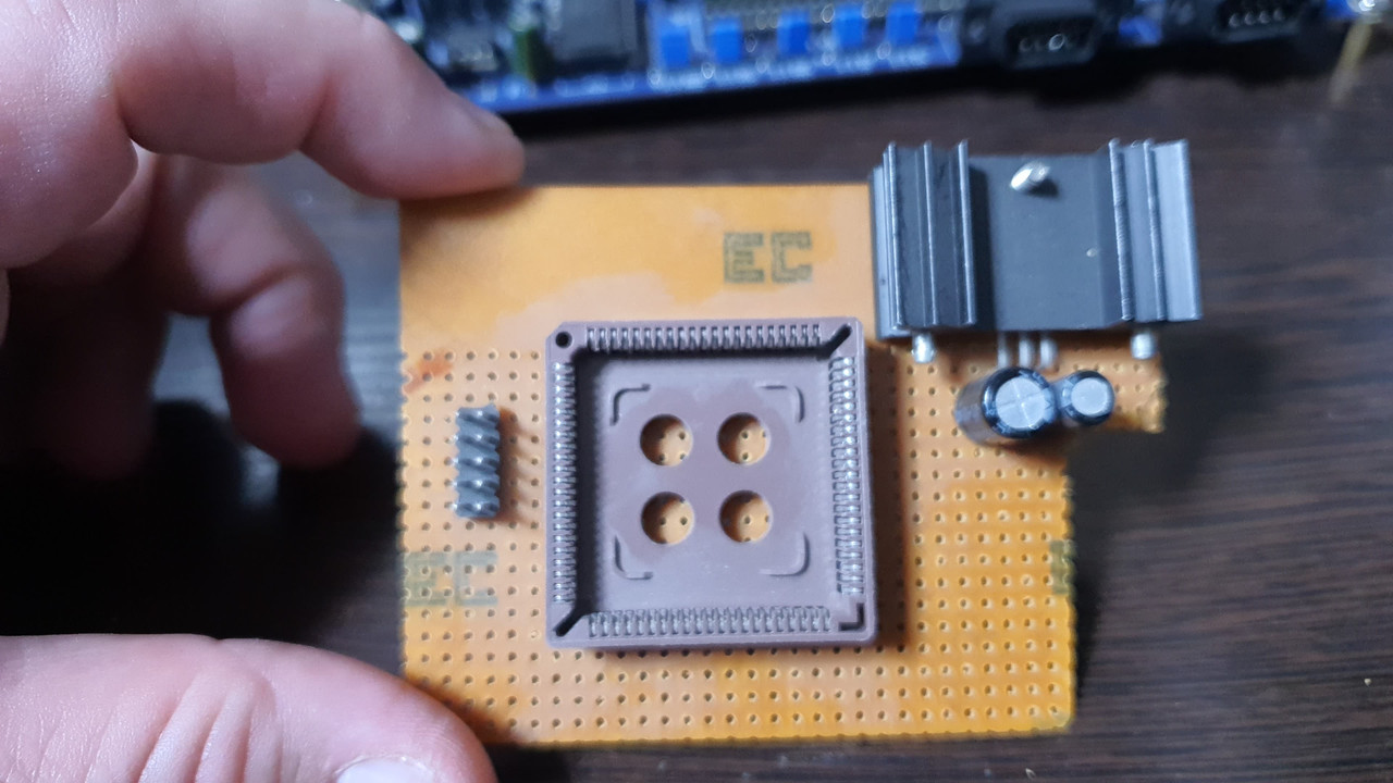

    PS Вот такой макетки абсолютно хватает проверить EPM7128SLC84

    Конечно будет. Чтобы уметь в 10МГц даже 1к подтяжки крайне мало. Токи утечки на выводах JTAG слишком мелкие, чтобы требовать именно 1к (они есть в букваре на МАХ), а бластер имеет пуш-пул на выходах. Подтяжка нужна чтобы наводки не было от чего ТАР начинал бы сходить с ума, так что достаточно задавить ТСК вниз и ТМS вверх.

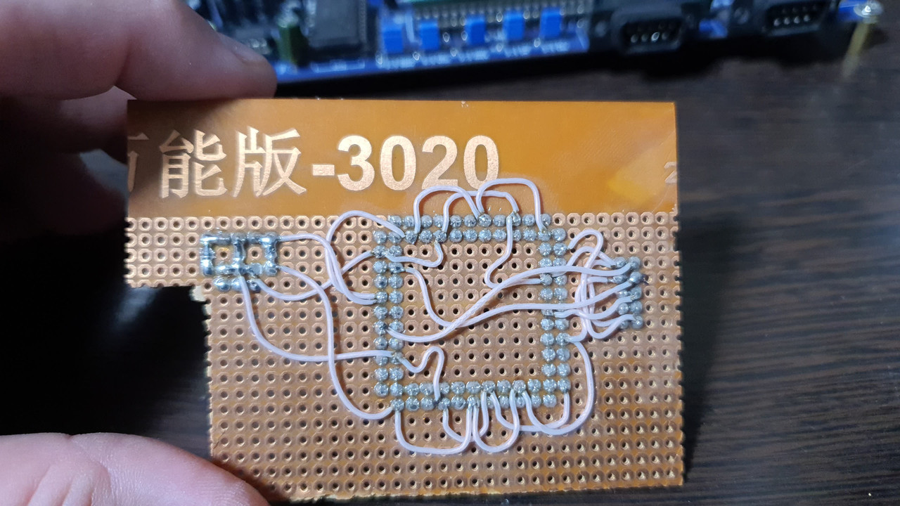

    Обязательно все проверю и о результатах сообщу, но чуть позже.
    "Разлочку" тоже соберу.

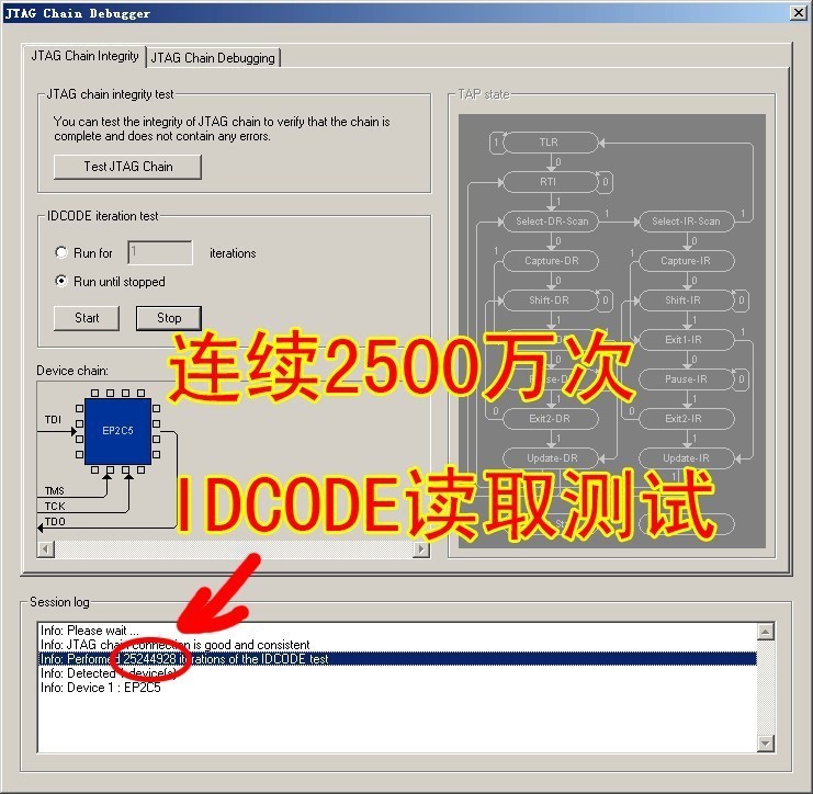

    gen1971, у Кактуса есть удобный JTAG Chain Debugger, вызывается через меню программатора. В нём удобно тестировать работоспособность чипов и их JTAG.
    Что касается стирания, то надо руками добавить чип, автодетект, ясен пень, не будет работать (но можно сделать на рабочей, стереть её и потом подменить на залоченную). Потом установить erase. А затем, подключаешь питание, JTAG, в последний момент подаёшь HV на OE и жмёшь "выполнить". Лучше HV подавать через кнопку. Нельзя подавать раньше/позже, нельзя подавать напряжение 12в, только 10.5! Причём, подключать надо через сопротивление в 1к, вроде. Любое нарушение - и ЕРМке хана. Я много пожёг в своё время.
