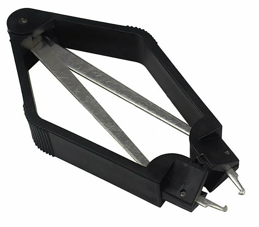

    PLCC сокета бывает раскалывается от неправильного извлечения или когда не пользуешься экстрактором. Такие сокеты могут не контачить. Как выглядит PLCC экстрактор:

    Я пользуюсь таким экстрактором.
