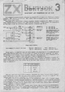

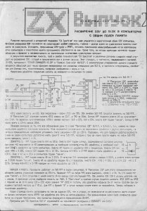

    Завершил проект, довел до конца - 512к
    Схема для 128к, увеличение до 512к делалось по схеме В.М.Г.
    отсутстующие на схеме 3 корпуса, это та самая схема ВМГ? А где можно её найти невходящим в узкий круг? ))
