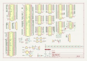

    Схема платы CPU.
    Плата стыкуется с объединительной платой через боковой разъем.
    ОЗУ 512К-640К. ПЗУ 8К-64К.
    TURBO включается с клавиатуры (нужен соответствующий BIOS).
    Установка сопроцессора 8087 возможна с помощью адаптера.
    Клавиатура ХТ (разъем DIN-5).
    Предусмотрены фантомные часы.

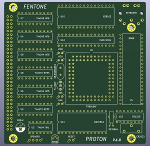

    13.07.2012
    Калининград
    171
    24
    30
    23 сообщений
    Вариант размещения на плате размером 99 х 99 мм.
    SMD компоненты расположены с обратной стороны платы.
