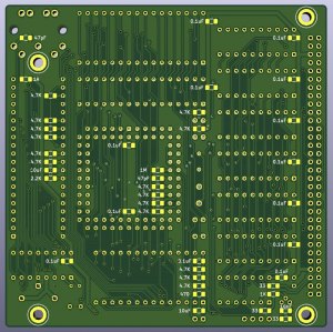

    Развел плату в двух слоях.

    не понял? а где здесь выход на vga, и вход на sd карточку?

    Все это на картах расширения, как и в обычном PC XT.
    Карты расширения устанавливаются в модуль Fentone CROSS с ISA разъемами.
    Другими словами это системная плата разделенная на два модуля размером 100х100 мм - процессорный и расширения,
    которые могут заменяться, например есть идея сделать бесчипсетный процессорный модуль.

    нет, это неинтересно. надо в плм всю обвязку засунуть, а проц аппаратный. а так опять легого со сторонними глючными старыми платками.

    Какую ПЛМ посоветуете?

    ту, на которую уже почти сделано все. https://github.com/b-dmitry1/fpga286r2

    А там точно процессор нужен?
    i8086 - 29 тысяч транзисторов
    Cyclone IV EP4CE15 - 15 тысяч логических ячеек + 504 килобит памяти + 54 аппаратных умножителя.
    без лампового оригинального процессора, это будет эмулятор и не камельфо. обвязка пущай эмулируется, ее и так было вагон и еще тележка всяких разнообразных версий.

    Цитата Сообщение от gen1971 Посмотреть сообщение
    Расширяемость для РС - одно из главных качеств определивших успех этой архитектуры.
    Я не против ПЛИС, это интересная тема, но не плохо бы предусмотреть какой-нибудь мост ISA и разъем расширения шины.
    Аналогично +++++. Я также за аппаратные реальные внешние 8253, 8259, 8237.
    ISA желательно чтобы была центральной шиной, те чтобы логически проект на ПЛИС
    примерно соответствовал бы схеме XT. Выводов правда много понадобится и 5V tolerant
    обязательно. Лучше несколько CPLD IMHO.

    Без ISA шины системы на FPGA не интересны.
