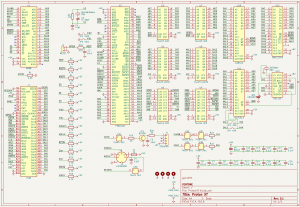

    Работает. Спасибо всем за советы и поддержку!

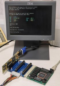

    Тестирую по мере возможности.
    Сброс плохо работает, придется модифицировать.
    Необходимо разобраться с BIOS, не могу переключится на пониженную тактовую частоту.

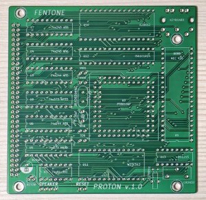

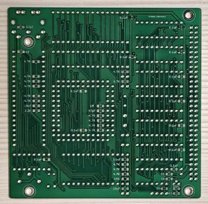

    Для желающих собрать и отладить конструкцию выставил на продажу в "Барахолке" печатные платы.

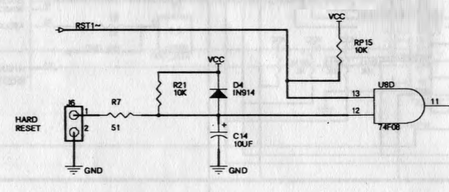

    Очень странная там схема ресета.
    Вот нашел в альбоме схем. Правда от 286-й. В схемах XT так и не смог найти эту цепь.
    На второй вход 74F08 внимания не обращать. Эта микросхема показана как нагрузка конденсатора C14.

    Rio444, по этой схеме у меня стабильно заработало при R7=10 Ом, R21=4.7 кОм, C14=22 мкФ.
    По видимому для PT8010AF важны параметры длительности и фронтов импульса сброса.

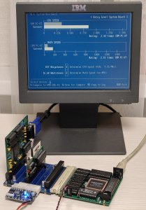

    Разобрался с турборежимом в GLaBIOS:
    для переключение на частоту 4.77 МГц нажать одновременно CTRL, ALT, +
    для переключение на частоту 9.54 МГц нажать одновременно CTRL, ALT, -
    Volkov Commander 4.05 зависает на частоте 4.77 МГц
