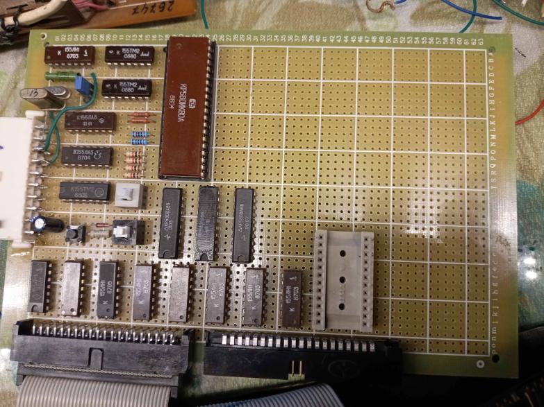

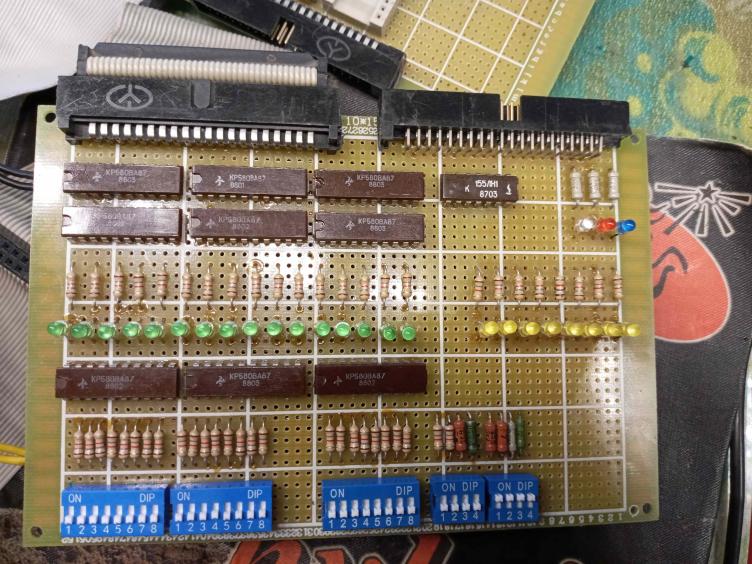

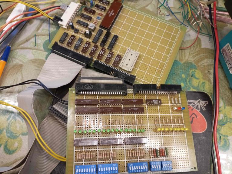

    По умолчанию Как процессор 580вм80А адресуется к портам ввода и вывода ?
    Короче собрал я вот такой стенд, для того что руками команды можно было посмотреть.
    Попробовал команды F3 и FB. Светодиод на выходе 16 процессора зажигается при одной команде и гаснет при другой. Попробовал также команды LDA и STA, то есть запись в аккумулятор А содержимого ячейки памяти с адресом таким то и считывание из аккумулятора для записи в ячейку памяти. При этом на выводах 17 и 18 появляются в одном случае единицы, а в другом нули. Хотя вывод DBIN это признак того что шина данных находится в состоянии приёма информации, а а вывод WR это признак того что шина данных находится в состоянии передачи информации. Но у меня почему то сигналы одинаковые на обоих выходах появляются при приёме и при передаче, то есть или на обоих выходах нули или на обоих выходах единицы. Незнаю это так должно быть или нет.
    Но самое главное непонятно как работают команды OUT (вывод в порт с таким то адресом) и команда IN (ввод из порта с таким то адресом). Команды эти двух байтовые, Первый байт это сама команда, а второй байт это адрес порта. После выполнения команды, например адрес порта ввожу D3, наблюдаю на шине адреса процессора D3 D3.... Опять вопрос почему этот адрес дублируется?
    И вообще вопрос, как проверить работу этих команд ввода и вывода из порта если в качестве порта пока использую восьмиразрядный регистр с защёлкой.

    Чтобы поймать ввод-вывод, нужно ловить слово состояния процессора, которое появляется на шине данных синхронно с SYNC.
    Первоисточник на bitsavers: http://bitsavers.trailing-edge.com/c...ual_197509.pdf
    Страница 2-3 и далее содержат полезную информацию. На странице 2-6 расписано слово состояния процессора. 2-8 и далее временные диаграммы циклов чтения, ввода-вывода итд.

    Получится, но надо добавить регистры, которые будут фиксировать состояние шины, т.к. в промежутках там может быть всё что угодно. У 8080 - "кишки наружу".

    Может быть и получится, надо смотреть на шину данных когда поднят SYNC. Посмотрите на диаграмму на странице 2-8.

    У Микролаб КР580ИК80 получилось и тут должно. Взять его схему, добавить ИР12.

    В слове состояния 8080 есть сигнал "STACK", если его выделить и использовать для адресации, то можно вынести стек в отдельное адресное пространство.
    Таким образом, 8080 может адресовать 256 портов, 64к памяти и отдельно еще 64к стека.
