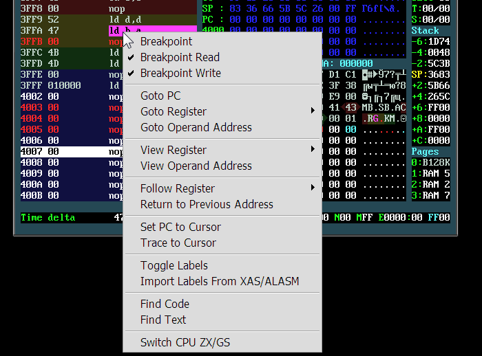

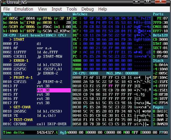

    Debug:
    Новая расцветка дебагера (на которую не влияет поллитра спецтрума)
    Перемещение курсора теперь по типу explorer-а
    Переход границы FFFF/0000 теперь в обе стороны (но в них упираетсо при page down/up)

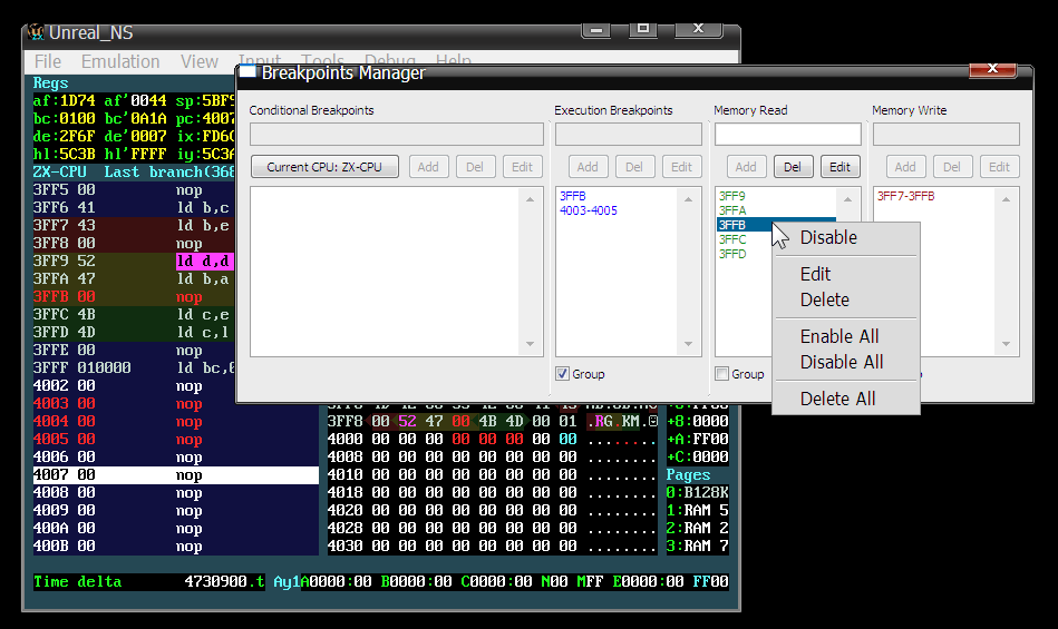

    Добавлено отключение бряков без удаления
    Добавлен ТИПО совместный step для GS и ZX (с сохранением соотношения частот)
    Добавлена возможность следить не только за PC но и за любым другим регистром или не следить вообще
    Добавлен stepover_jump (пропускающий еще и условные jp-ы)
    Добавлены step x2...x256 (для быстрой перемотки на середину фрейма)
    Изменен стиль дизасма на тот который одобрен лично NS-ом (отключаемо)
    Расширение набора операндов conditional breakpoints-ов (например можно поставить бряк на такт)
    Возможность редактирования текущего такта как регистра
    Редактирование дизасма теперь "людской" вставкой а не бгмерской заменой
    Подсветка бряков в дизасме и меморивиевере разным цветом
    Подсветка RAM/ROM разным цветом (но скорей всего неработает в GS-е )
    Дебагер теперь растягиваетсо вдоль и поперек
    Добавлено "редактирование" адреса в окне мемори виевера (по типу такого же в окне дизасма)
    Изменен способ редактирования некоторых регов
    Изменено окно AY-ка на более наглядное
    Новые Conditional breakpoints-ы и в Watches-ы
    IXH IXL IYH IYL и XH XL YH YL половинки которых небыло
    lower case-сные a' f' b' c' d' e' h' l' af' bc' de' hl'
    IM - например (im = 2)
    INT - читает iff1 (DI - (INT = 0), EI - (INT) или (INT = 1))
    IF2 - читает iff2 (состояние EI/DI на момент прихода NMI)
    HLT - читает cpu.halted
    T - номер такта в фрейме (по идеи до 32 бит (проверены до 2 097 152))

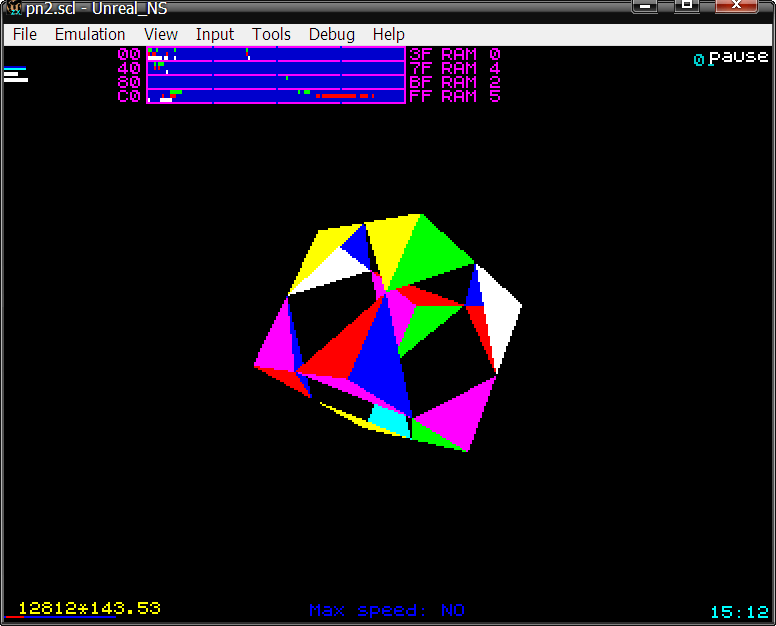

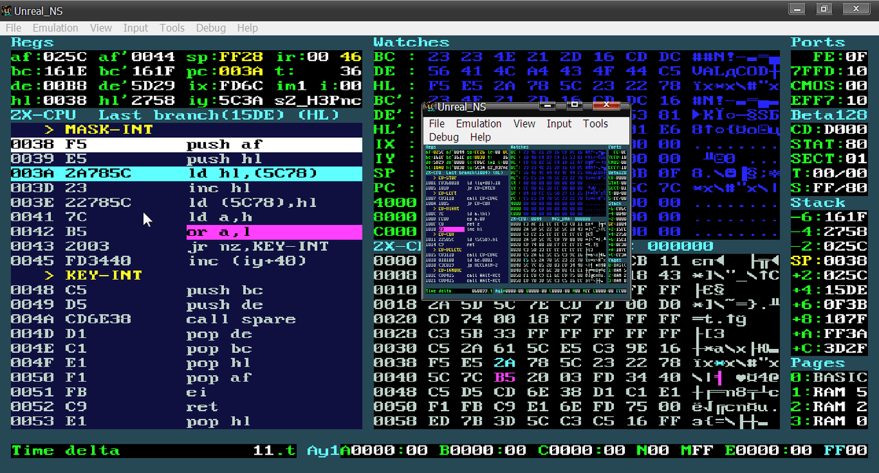

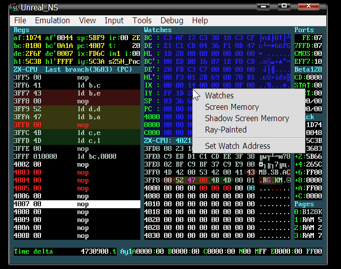

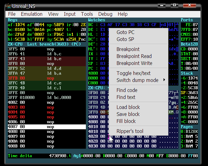

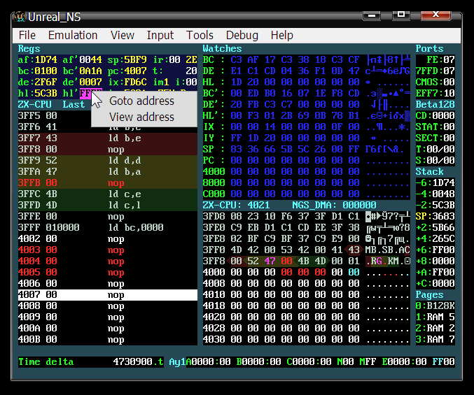

    Скриншоты
    улучшенный брякпоинтманагер (теперь не останавливает эмуляцию)
    контекстные менюшки в дебагере

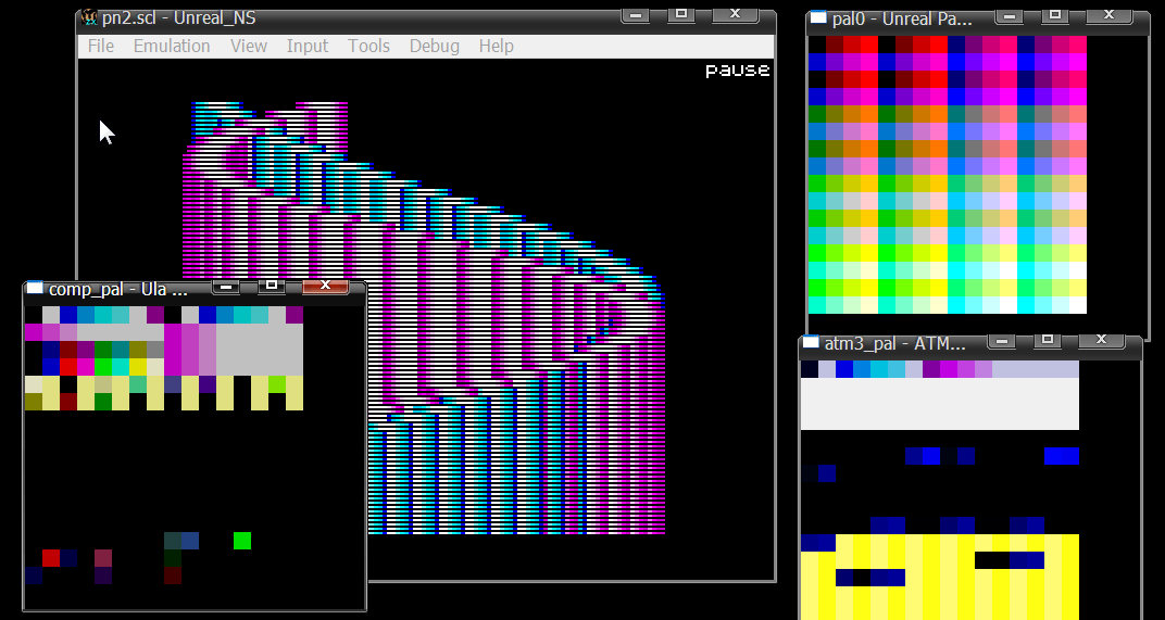

    еще недоделанные риалтайм палитровиеверы
    эксперементальный \ недоделанный режим отображения меток отдельной строкой
    дебагер теперь плющитсо а не остаетсо пиндюрошным окошком

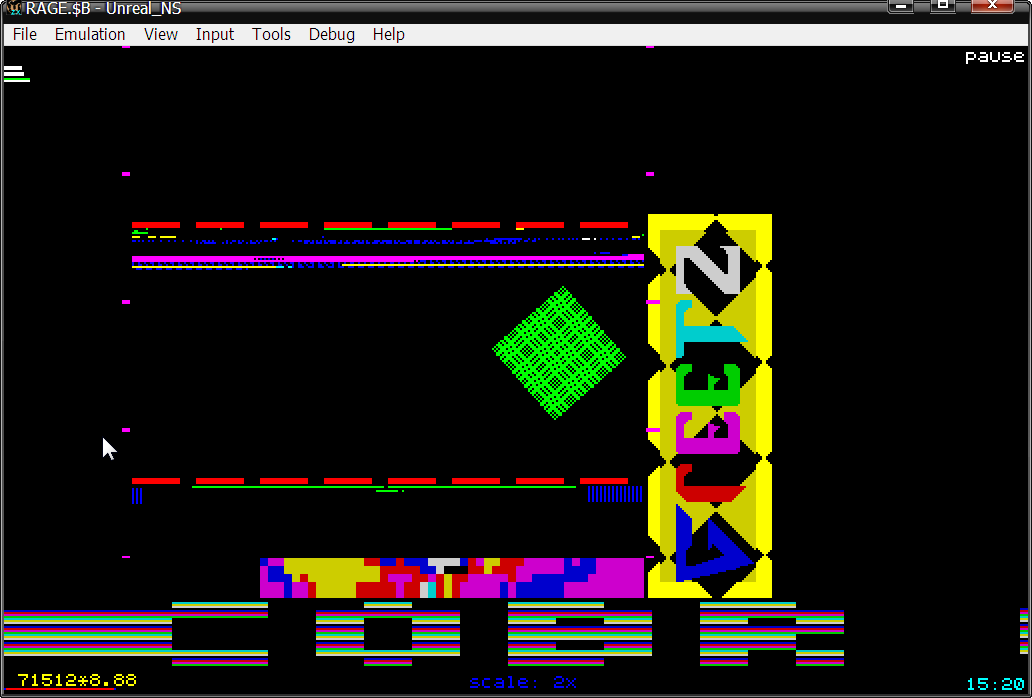

    старый memoryband теперь уже
    новый большой memoryband для отладки свиноротаторов (АХТУНГ ОН С КЛЕШИНГОМ!!!)
