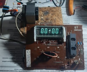

    В общем такая история приключилась. Приблудились мне вот такие,
    платы из зипа для трех программных абонентских громкоговорителей.
    Но самое смешное, что при правильной подаче питания и накала, я
    вижу вот это:
    Сами часики на К145ИК1911. Аналог К145ИК1901. И вот что самое интересное,
    есть одни часы Б/У и они работали. Их так же вынули из приемника и при
    попытке их запустить, все ровно тоже самое.
    1) Кварц работает, точно! Горит 4 нуля. И все! Как заклинило!
    В детстве я собирал этих часов с набора Старт просто десяток
    или два! Все работало! В общем клинч, какой то! Может кто
    чего подскажет?
    Гугл мне не забанили, рылся на эту тему два дня! Нашел только
    одно упоминание о такой же попытке и там парню, толком ничего
    никто не объяснил!

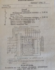

    Вот схема разьемы и что там требуется подавать
    Но схема с 1901-й:
