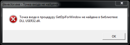

    Неа, пока не взлетело. Пробовал на двух компьютерах с win7. Точка входа не найдена в библиотеке.
    Аналогично на win7-64.

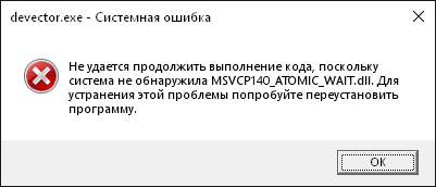

    Про win7 уже написали, а про win10 нет. Релиз 6 не заработал в win 10pro.
    r03 и r04 работали и работают, перепроверил.
    Возможно проблема только с конкретной ревизией или конкретным билдом win10, но это не левая сборка, официальный лицензионный дистрибутив.
    Установил Visual C++ Redistributable Runtimes (набор с 2005 по 2022) и релиз 6 заработал в win10.
    parallelno(25.09.2024)

    у меня win10 pro.
    релиз 6 работает нормально, это что-то у вас не установлено значит.

    Так я же написал, что нужно доустановить. И т.к. ошибка похоже совпадает с тем, что написал Titus, то и в win8 это может помочь. В лучшем случае запустится, а если нет, то пройдет дальше и свалится на другой ошибке.
    Искрой 1080 я уже не занимаюсь, там есть свои энтузиасты.
