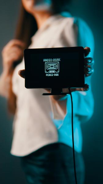

    Апдейт по проекту!
    Теперь девайс после включения мигает светодиодом, пока не подключится к вайфаю, потом запускает локальный вебсервер по адресу: http://radio-86rk.local/
    Там вы увидите форму для загрузки файлов. После загрузки своего файла вы увидите с какими параметрами вызывать директиву R.
    Если программа стартует с нулевого адреса, можно использовать команду R,7FFF - программа загрузится с автозапуском.
    Если сразу после включения вызвать директиву R,7FFF - загрузится дисковая операционная система "МИР", сокращённое рабочее название "PEACE-DOS". В данном случае операционка ничего не делает. Уже написано несколько версий этой системы, есть поддержка I2C ногодрыгом и другие фишки, но релизить пока не готов. В этой версии предполагается, что операционка будет давать команды WiFi девайсу и забирать запрошенную информацию.
    Пока можно смело вместо PEACE-DOS положить, например, свою любимую игру, в исходнике это легко сделать.
    Буду рад отзывам. Лично я SD-приводом практически перестал пользоваться за ненадобностью.
