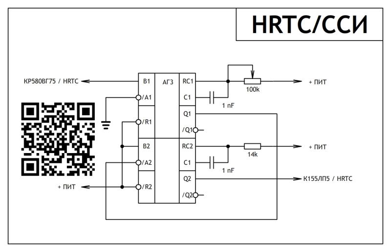

    Нет, она не сместит обрезанную командную строку вправо. Но даёт ряд важных преимуществ:
    1. Картинка появится на тех телевизорах/дисплеях, которые не понимают родной РК-шный сигнал HRTC.
    2. С правильным ССИ работают цветные PAL кодеры на микросхемах типа AD724 и другие подобные т.е. можно обойтись без VGA если хочется, мне так и захотелось.
    3. Новые видеорежимы. Я тестировал режим с шириной экрана 64 символа, а не 78. Для этого я программно увеличил ширину HRTC. Картинка уезжает вправо, центруем её переменным резистором, который на схеме.
    Таким образом мы получаем аппаратный вертикальный бордюр, и неразрывную видеопамять, без отступов с краёв. Отступ сверху делаем так же программно, увеличивая VRTC. В итоге ПДП отжирает заметно меньше процессорного времени. Без потери обратной совместимости!
    Например, в режиме 64х48 с высотой символа 6 линий ПДП отбирает 35% процессорного времени. В режиме 64х35 с высотой символа 8 линий ПДП отбирает 25% процессорного времени.
    Но можно делать количество символов в строке меньше, а HRTC расширять. Очень удобно для написания новых игр, для скролла. Прикрепляю пример очень лёгкой заставки.
    Схему я паял практически под диктовку Барсика, за что ему большое спасибо!

    Есть довольно старая схема на одновибраторах https://github.com/alemorf/retro_com...ter/_TV_Doctor.
    Исправляет почти любой сигнал от ретро-пк.

    Сегодня пробовал на кр04 наконец то спаямши плату этого чуда. По горизонту довольно неплохо выравнивает - но кадры скачут - вообще никак не засинхронизировать этой штуковиной. Пробовал на мелкой жкшке, я конечно еще попробую на других телеках - но понятно одно: кр04 самая капризная хрень по тв синхре, ни один гад ее не переваривает, мало того даже профессиональный NEC 1990FX в одном из режимов последние 2 строки не показывает.
    поэтому пока что лучше малины 2040 в качестве вга адаптера пока что не вижу ничего лучше ))). Я таки ее научил показывать хотя бы графический режим от кр04.

    Нашел у себя в плате (видеодоктора по схеме Алексея) пару нюансиков. А именно 1 и 4 ногм тм2 не посадил на плюс, а второе - тм2 была дохлая из за этого кадры и скакали. Вобщем устройство почти отладил. Что могу сказать - очень критичное по качеству питания это раз - второе конденсаторы x7r не меньше. Пока что в режиме 32к совместимости пишет лектроника кр-04 пока ничего не смог сделать бьюсь над этим

    Может стоит осциллографом сигнал КР-04 посмотреть и подогнать его под стандарты?
    Чудится мне, что и схема Алексея изначально в настройке нуждается. А когда настроишь, как поймешь, что настроил? Как поймёшь что работает правильно, а что нет?
    В КР-04 на синхровыходе конденсаторы стоят, как и у РК, а это значит, что амплитуда синхры будет:
    1. Плавать относительно земли
    2. Иметь нерезкие фронты
    Проверь, ССИ и КСИ там вообще есть? Или, как у РК, что-то типа гашения? Как смешиваются эти сигналы? Я в схеме КР-04 не вижу никаких вибраторов на выработку ССИ в блоке цветности, никаких ксоров для смешивания синхры...
    С учетов вышесказанного, с чего оно должно работать стабильно, какие для этого предпосылки, кроме ожиданий?
    Ну а как поймешь что настроил.... Вместо дио 86-РК увидишь надпись РАДИО 86-РК.
    CCИ и КСИ такие же как и в рк. Даже настройки почти те же. КР04 дает разные настройки вг75 в графическом режиме и режиме рк.
    Сдвинуть изображение удалось. по сути даже получилось отладить растр во всех режимах. пришлось конечно поколдовать знатно с осциллографом и отверточкой для кручения 4х подстроечников.
    Отлаживал на маленьком мониторчике сони от двд плеера. Там проблема такая - что после строки идут темные "тянучки" на фоне. Подстроечником можно регулировать яркость фона и тянучки практически сливаются с ним...но устройство начинает работать крайне нестабильно и может после выключения - включения просто синхру не словить. Я уже понял как действовать и решил проверить на каком нибудь телевизоре. Мало того - я вывел hsync vsync на малину и поимел отличный растр на мониторе. С малиной другие проблемы - при самосинхронизации изображение крайне зашумленное и ...вобщем не то. Хотя даже в таком виде кр04 полноценно и за 200р расходов готов к использованию.

    Тянучки будут из-за конденсаторов в цепи синхры, и от отсутствия back porch. Тянучки на РК в режиме 64 символа в строке победились именно применением схемы, которую я выложил выше. Доктор Алексея может не сработать, если фронт сигнала скруглён конденсатором.
    Малина 2040 наверняка будет работать лучше, если убрать конденсаторы хотя бы. А ещё лучше брать синхру с выхода смесителя на ксоре.
