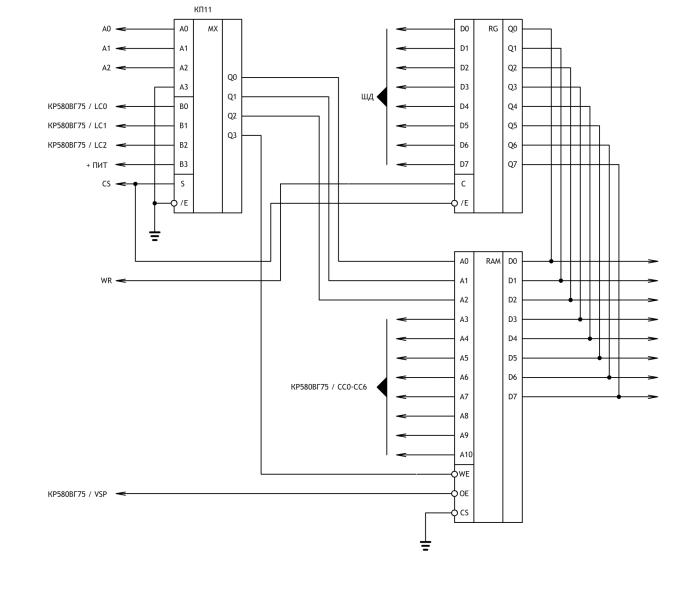

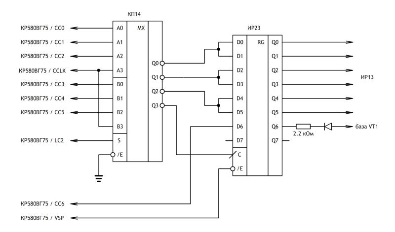

    Теоретически, два старших бита дают 4ре оттенка, где при значении 00 должен быть или 100% белый (для 1) или черный (для 0, он же - фон), это стандартные значения для совместимости с оригиналом. Схему можно изменить так, что бы на "карандаш" и "фон" было не по 2 значения, а по 4ре. Схема усложнится, но и количество оттенков в строке тоже... Примерно понимаю как сделать, но надо подумать еще...
    Если сделать оттенки для "карандаша" отличными от оттенков "фона", то можно поднять количество оттенков до 8ми...
    Т. е. у "карандаша" своя "палитра", а у "фона" - своя...
