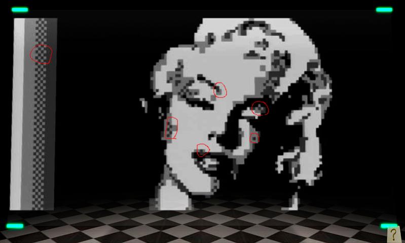

    Ну вот у меня фон знакоместа может быть чёрным, а может быть серым. Поэтому на сером или черном фоне я могу рисовать белыми или не очень белыми пикселами. Благодаря этому так же можно использовать дизеринг и сглаживать гребёнку белых пикселей. Это видно на градиенте слева (белый пиксель/черный фон, серый пиксель/черный фон, серый пиксель/серый фон, белый пиксель/серый фон):
    Т.е. в вашей схеме можно только приглушать белый цвет на несколько ступеней, но всегда будёт чёрный фон. У меня можно приглушить белый на одну ступень, и осветлить черный фон на одну ступень. Тогда можно рисовать на сером фоне белым или приглушённым белым.

    Нашёл предыдущую схему и хороший пример. Вот те же затемнения белого без мультиплексора и уже без запаздывания раскраски:
    Детализация падает из-за невозможности рисовать на фоне, отличном от черного:
    В итоге переделал на две яркости для чернил, и две яркости для бумаги. С программируемым ЗГ детализация картинок ещё возрастёт.

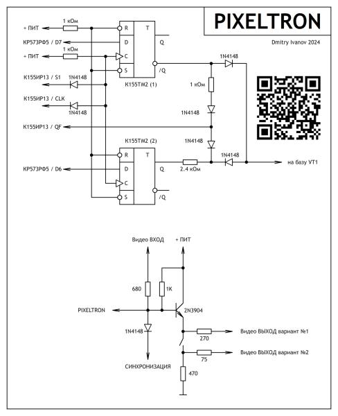

    У Вас при любом раскладе всего 3-ри оттенка белого и черный, я же предложил схему где 4-ре оттенка белого и черный: установленный бит (D5-D0) в символе - это уже белый, а старшие биты (D7-D6) задают градации этого белого. Если какой-то бит D5-D0 в нуле - это черный, т.е. просто темный фон. Таким образом больше сглаживания по вертикали, а по горизонтали можно использовать дизеринг размером в 1 пиксель.

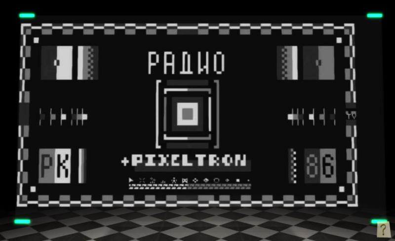

    Схема дорабатывается для более точных таймингов, а пока рисуется настроечная таблица:
  9. #18
    08.12.2023
    г. Жуковский
    282
    55
    145
    45 сообщений
    Схема с более точными таймингами. И два варианта видеовыхода, которые точно не глючат на современных телевизорах/мониторах. Нет срывов синхронизации, изменения яркости, повышаются контраст и резкость.
    Но надо убедиться тестером, что в мониторе стоит терминатор 75 Ом. Я пользуюсь первым вариантом, перепаял прям на плате. С тремя мониторами и картой захвата работает отлично, с телевизором возможны флуктуации. Но для телека можно настроить второй вариант, возможно придётся подобрать резистор 470 Ом +/- 30 Ом.

    Если изменить диодную "матрицу" и использовать инверсные выходы триггера (для того, чтобы при стандартном шрифте когда D6 и D7=0 была максимальная яркость), то можна получить 5 градаций, включая белый и черный, отдельно для каждой линии символа.
