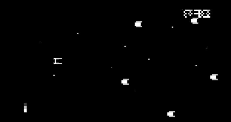

  5. #34
    08.12.2023
    г. Жуковский
    282
    55
    145
    45 сообщений
    Да, серый фон и либо белый цвет, либо приглушённый белый.
    Сразу картинки становятся более весёлыми:
  6. #35
    30.07.2013
    г. Запорожье, Украина
    969
    87
    148
    78 сообщений
    Я правильно понимаю: по Вашей схеме биты D6 и D7 в паре с битом изображения кодируют оттенки "карандаша" и "бумаги", т.е. "стандартный" белый (лог. 1) кодируется двумя старшими битами и "черный" (лог. 0) тоже кодируется ими же? Кажется, я понял, наконец-то, что Вы имели ввиду - двумя старшими битами задается не только оттенок 1, но и 0, т.е. старшие биты становятся как бы кодом палитры... Надо подумать...
  7. #36
    08.12.2023
    г. Жуковский
    282
    55
    145
    45 сообщений
    Да, оттенок фона можно поднять на одну ступень. Младший бит - приглушение белого, старший бит - подсветка фона. И одновременно тоже работает.
