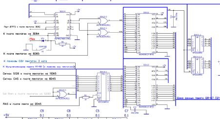

    Приветствую.
    Както лет 10 назад тут проелькнул пост о переаботки Pentagon`а на SMD микросхеемы
    Но далше идеи это не продвинулсоь.
    Вот решил сам занятся переделкой
    На данный момент отрисовал схему в Диптрайсе.
    За основову взял схему 2014 года от Мика
    1. Так как планарных аналогов ру5 и ру7 я нати так и не смог, переделал схему на 1024к
    2. Интегрировал в схему NEMO-IDE с разводкой на диск 2.5'' и CF карту
    3. Интегрировал в схему композитарный цветной выход на основе AD724JR
    4. Интегрировал PS/2 клавиатуру на основе 48 меги
    5. Так как сечас уже дисководов 5.25'' недостать и все используют в основно последние модели 3.5'' которые в свою очередь питаются только от 5в , не стал заморачиватся с подключеним питаняи 12в , а добавил простенький преоброзователь на основе MC34063ADG, только для ВГ93
    6. Так как все затевается ради компактности в качестве AY решил использовать более компакную YA-3-8913, была мысль сделать на эмуляторе, но подумал, что это будет уж осень откланения от классики
    7. Добавил турбо режим
    Превый вариант схемы и платы:
    Схема
    Плата (верх)
    Плата (низ)
    Ошибки в плате обнаруденные на данный момент:
    1) DD100 на плате 16 выводная на самом деле 14
    2) ошибка в распиновки расзъема PS/2
    3) ошибка в размере ширины микросхем RAM
    4) ошибка в маркеровки микросхемы U45 - должна быть 74HC175D, а не 74HC164D по распиновки все верно
    5) CS1 и CS0 с ОЗУ по ошибке рисования схемы смешались с CS0/ CS1/ из контроллера IDE реобходимо их изолировать друг от друга

    Доброго!
    По диагонали глянул схему. Пара вопросов.
    Что, кроме ВГ93 и AY останется в DIP? ИР16 разве существуют в SOP/SOIC?
    Работу PS/2 по этой схеме проверяли в турбо-режиме?
    Ну, и мультиплексирование под SRAM я бы сразу менял на вариант без дополнительного регистра.
    P.S. Просто пожелание, сам с этим столкнулся: схему лучше сразу "причесывать" в удобоваримый вид. Потом будет сложнее (ленивее) переделывать )))

    06.06.2013
    285
    ИР16 разве существуют в SOP/SOIC? - существует sn54ls295b - но решил ее не ставить , во-первых она совсем мелкая, а во вторх в продаже я ее не нашел , так что тоже оставил DIP
    в турбо режиме не проверял , в обычном у меня на классичекой плате работает. А что есть другой вариант который работает на 100%
    Ну, и мультиплексирование под SRAM я бы сразу менял на вариант без дополнительного регистра. - это по какой схеме?

    Да, речь именно о доставаемости ls295. В dip'e ее ещё можно найти, а вот в планарном исполнении ни разу не видел.
    Проц тоже в dip останется?
    В тему про ps2-клавиатуру пока не углублялся, поэтому про количество вариантов исполнения не подскажу. Вот с ps2-мышью столкнулся, что не всякая реализация способна нормально работать в турбо. Поэтому и возникла аналогия. Возможно, и напрасно возникла.
    sram у себя в дельтагоне я включил по схеме, которую предложил aleksy. Полную версию схемы можно посмотреть здесь: https://cloud.mail.ru/public/ZZCG/xRv5cN1ev
    Тоже, кстати, диптрейс.

    06.06.2013
    285
    djking, так получается я такую схему и использовал. Просто у Вас АП6 используется а у меня АП5Нажмите на изображение для увеличения.

    Речь не про ап6/ап5, а про регистр ир23, который половинки адреса щелкает перед памятью. В схеме дельтагона его нет. Но для этого нужно переделать мультиплексирование, чтобы с кп11 выходило сразу 16 адресных сигналов вместо 8, как было в классической схеме Пентагона.
    Кроме исключения лишнего корпуса микросхемы такая схема избавляет от мороки с подбором конденсаторов для работы верхних 512кб.
    Z80 в планарном исполнении существует. Это ни для кого не секрет. ВГ93 конечно же нет.
