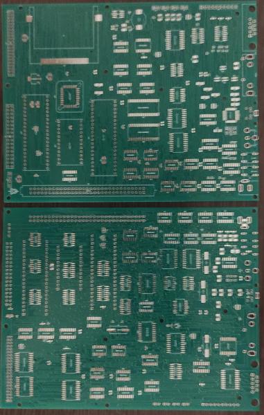

    По умолчанию Прбная партия готова
    И так, коллеги, сегодня получил пробную партию плат
    Есть ли новости по проекту?
    Очень интересно, насколько реально доставаема вся комплектуха в соике? И какие серии логики планируете использовать или уже используете? LS, ALS, HC, HCT...
    Слышал, что не рекомендуют их смешивать в пределах одного проекта. Как на самом деле?

    06.06.2013
    285
    В процессе сборки, с ИР16 действительно очень большая проблема 1533 серю никто поставлять не хочет , одна контора согласилась вроде но партией в 200шт
    Оказался еще затык с ИЕ5 , как это нестранно, они либо очень дорогие под заказ или вообще нет.
    На данный момент заменил и ИР16 и ИЕ5 на 533 серию буду пробовать, она формфактором другая , но рассояние между ног совпадают , в новой ревизии планирую их замениить на ИЕ7
    Пока распаиваю потихоньку. На момент распайки обнаружил одну ошибку в плате, одна из ЛН1 по какой-то причине оказалось 16 выводная, в цепи магнитофона, так что исправления внес , но распаивать ее не стал.
    Еще всё-таки решил заменить YA10 YA13 – YA10 очень мало на рынке
    Последний раз редактировалось doc_fbi; 10.12.2024 в 17:24.
    ИР13
    ИР16 наверное?
    Я в новой версии Дельтагона от них отказался. Переделал под ИР10
  6. #16
    06.06.2013
    285
    Цитата Сообщение от djking Посмотреть сообщение
    ИР16 наверное?
    да верно
    Переделал под ИР10
    они тоже по 360р

    23 сообщений
    они тоже по 360р
    Одна ИР10 заменяет две последовательно включенные ИР16

    23 сообщений
    1.6. Схема есть в соседней теме: https://zx-pk.ru/threads/36021-delta...nosorogom.html

    06.06.2013
    285
    коллеги, есть несколько плат, если кому интересно поучаствовать в тесовой сборке , обращайтесь , платы раздаются бесплатно , с целю выявление косяков
