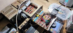

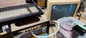

    Добрый вечер.
    Добрался я до запуска своей Искры.
    Блок питания я починил ранее, напряжения +5, +12 и -12 поднимаются.

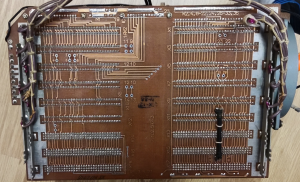

    Вставил платы в корзину, как на картинке ниже.
    Подключил клавиатуру.
    Включаю, вентиляторы шумят, клавиатура пикнула.
    И все.
    Пробежался осликом по контактам на внешних гребенках НПД и МОИ2, нигде не вижу внятного сигнала и нет ничего похожего на видео сигнал.
    Куда смотреть? Куда копать ?

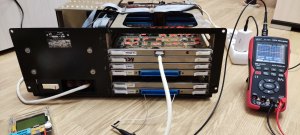

    Посадил плату МЭВМ на плату-удлинтель, потыкал осликом, клок есть, на проце адрес и данные шевелятся, сброс работает (плата КГМД).
    Судя по дорожкам на плате корзины, я вставил платы правильно.
    Удручает что нет динамика, был бы он, можно было бы по его пикам или их отсутствию что то предположить.
    На видео выходе по прежнему тишина.

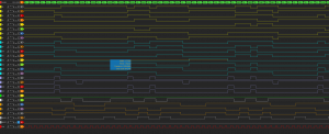

    Дошли руки поковырять подопытного.
    Путем логирования анализатором и проверки платы МЭВМ осциллографом, было выявлено что не работает запись в некоторые порты.
    Заменил дешифратор и буфер (ИД7 и ВА86), появились сигналы записи и чтения портов.
    Но проблему это полностью не решило.

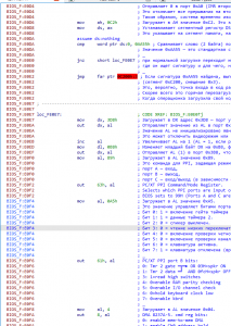

    Судя по логу, биос на старте пробует писать в порты 10h, 3B8h, 08h и читать память С2000h, и видно что на пих происходит затуп примерно 4.2милисекунды (что много) и в конечно итоге появляется сигнал ready, но скорее всего по таймауту.
    Это примерно соответствует этой процедуре на старте
    Дальше идет проверка контрольной суммы прошивки и запись в озу инкрементного счетчика, потом его считывание, потом запись с озу массива из ААААh, судя по логу всё это проходит успешно.

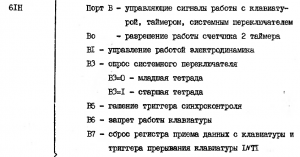

    Затем биос пытается считать из 61 порта данные чтобы их изменить отправить назад (как я понимаю это сброс клавиатуры) и тут снова проблемы.

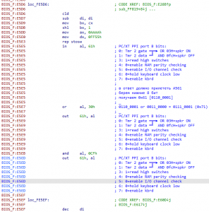

    Судя по логу сигнал ready приходит без задержки, но данных на шине нет, там остаточное 20061h (читаем как 00h), хотя у искры 1030М в этом же месте приходит 2A561 (читаем как A5h ?)
    дашье днные модифицируются два раза и отправляются в 61 порт
    Все это соответствует следующему коду

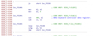

    И собственно все, проц выходит на адреса и кружит в них FE148h -> FE14Ah -> FE14Ch
    Раз в 250 милисекунд прыгает на FE140h и дальше доходит до адресов указнных ранее и там снова кружит.
    Это соответствует коду
    Платы КГМД и КНПД менял на другие (с виду рабочие, но не факт), ничего не меняется.
    Буду благодарен за любую подсказку куда копать.

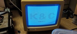

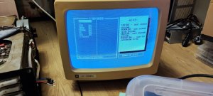

    Нашел битую ВА87 на плате МЭВМ.
    Причем она была не полностью мертвая, а просто вела себя не адекватно.
    Заменил, пошли шевеления на шине.
    Повился видео сигнал, удалосьподключить монитор.
    Теперь видно на чем стопорится, ошибка на экране - "НДП"
    Видимо что то не так при обращении к КНДП, заменил плату КНДП, ничего не изменилось.
    Последний раз редактировалось AlexZ; 07.05.2025 в 18:21.

    Оказалось что умер дешифратор на КНДП.
    Заменил и комп ожил.
    Отсчитал все 512 килобайт оперативки и ругнулся на диски.
    Это успех.
    Кстати, несмотря на то что плата ОЗУ построена на РУ5Д микросхемах, ни одной битой, 88 год, все под лаком...

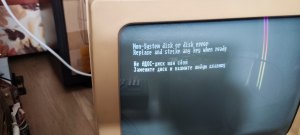

    Поключил дисковод.
    Дисковод с виду живой, крутит моторчиком привода и шевелит головкой.
    Разумеется он односторонний, на 80 дорожек.
    Нужна специально размеченная дискета с АДОС для такого привода.
    Почитал документацию на АДОС.
    Там есть программа MDISK.COM
    2.Хотим получить загрузочную дискету какой-либо версии MS
    DOS (например DOS-3.20) в формате 1-80 - тогда после
    загрузки АДОС вводим команду "DISK/E", после вывода
    сообщения вставляем односторонний системный диск DOS-3.20
    в устройство A:.После нажатия на любую клавишу произойдет
    перезагрузка системы и драйвер будет защищен от
    перекрытия другими программами.Теперь, используя
    программу FORMAT MS DOS-3.20 с указанием ключа /s,
    получим системный диск MS DOS-3.20 в формате 1-80
    ёмкостью 360 Кбайт.
    Вобщем загружаю эту программу в память на Искре 1030М, все нормально, появляется дисковод B: который проксирует запросы на дисковод А:, но в формате 1-80
    Но вот беда, при форматировании "format B: /S" пишет "Нехватка памяти при копировании системы"
    а простое форматирование и последующее "sys B:" пишет что все хорошо, но на дискете не появляется файл COMMAND.COM, а значит что не все так радужно.
    Но есть и хорошая новость, при вставке отформатированной таким образом дискеты (без "sys B:") Искра 1030.11 пишет "Не АДОС-диск или сбой..."
    А это говорит о том что чтото изменилось и похоже что привод и его контролер рабочие!
    Может кто знает как сделать системный диск 1-80 на АДОС или вин 98 ?
    Ну или образ есть готовый у кого ?!

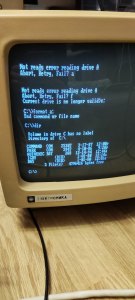

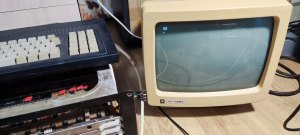

    Проблема в ошибкой с нехваткой памяти решилась отключением в CONFIG.SYS подключение некого ANSI.SYS
    Дискета отформатировалась и на нее записались системные файлы.
    Но это ничего не дало, диск читался, пыхтел, но в итоге на экране ошибка "FD" и всё...
    Что то не так.

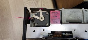

    Решил что терять нечего, подкинул платы КНМД и прикинул на шлейфы жесткий диск.
    Диск заранее проверил на вращение, знаю, проходили, оторвать головку прилипшую к блину, раз плюнуть.
    Аккуратно, ватной палочкой, пошатал маховик, на удивление он небыл заблокирован. Это хороший знак.
    Подкинул ЖД на шлейфы и включил этого монстра.
    ЖД раскрутился, попытался подвигать головками и что то пошло не так.
    Головки застряли в каком то промежуточном состоянии.
    В итоге получил туже ошибку 1701.
    Видно что обращение к ЖД идет, на нем загорается светодиод, но загрузки нет.
    Посмотрел по лучше и понял, рычаг головок задевает за корпус, пришлось немного отгибать...
    А еще я в кармане ограничителя нашел кем то заботливо вставленный кусок спички, не знаю зачем, но не спроста, пусть будет.
    Может таким образом стук ограничителя глушится, хз.
    После разблокировки хода головок, ЖД ожил.
    Компьютер включился и попросил ввести дату и время.
    Это прям победа, на нем есть ДОС и контроллер + сам ЖД рабочие, 99%
    Дальше загрузилась какая то не известная для меня программа, написанная на бейсике (жутко тормозная), выход из которой в её меню как я понял не предусмотрен (а я то хочу в дос, мне дискету надо проверять)
    Ну прям археология, подумал я !
    Но ничего, котрол+брейк пару раз выкинули меня в дос.
    И тут меня ждало огорчение, там там всё вычищено, что ничего нельзя сделать, даже команды format нету, видимо чтобы шаловливые ручки неумех, ничего не поломали...
